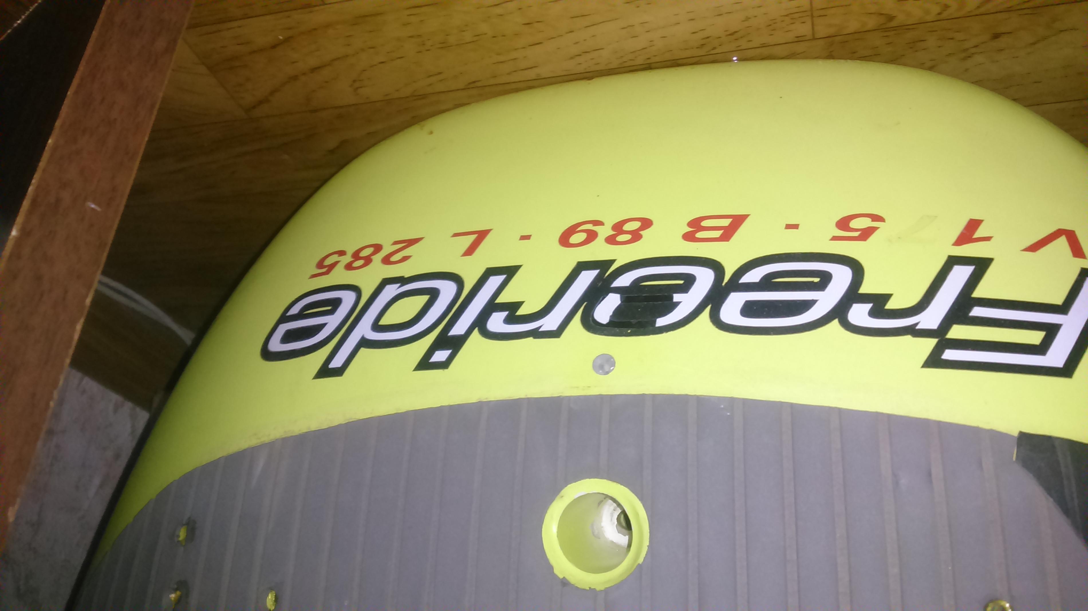

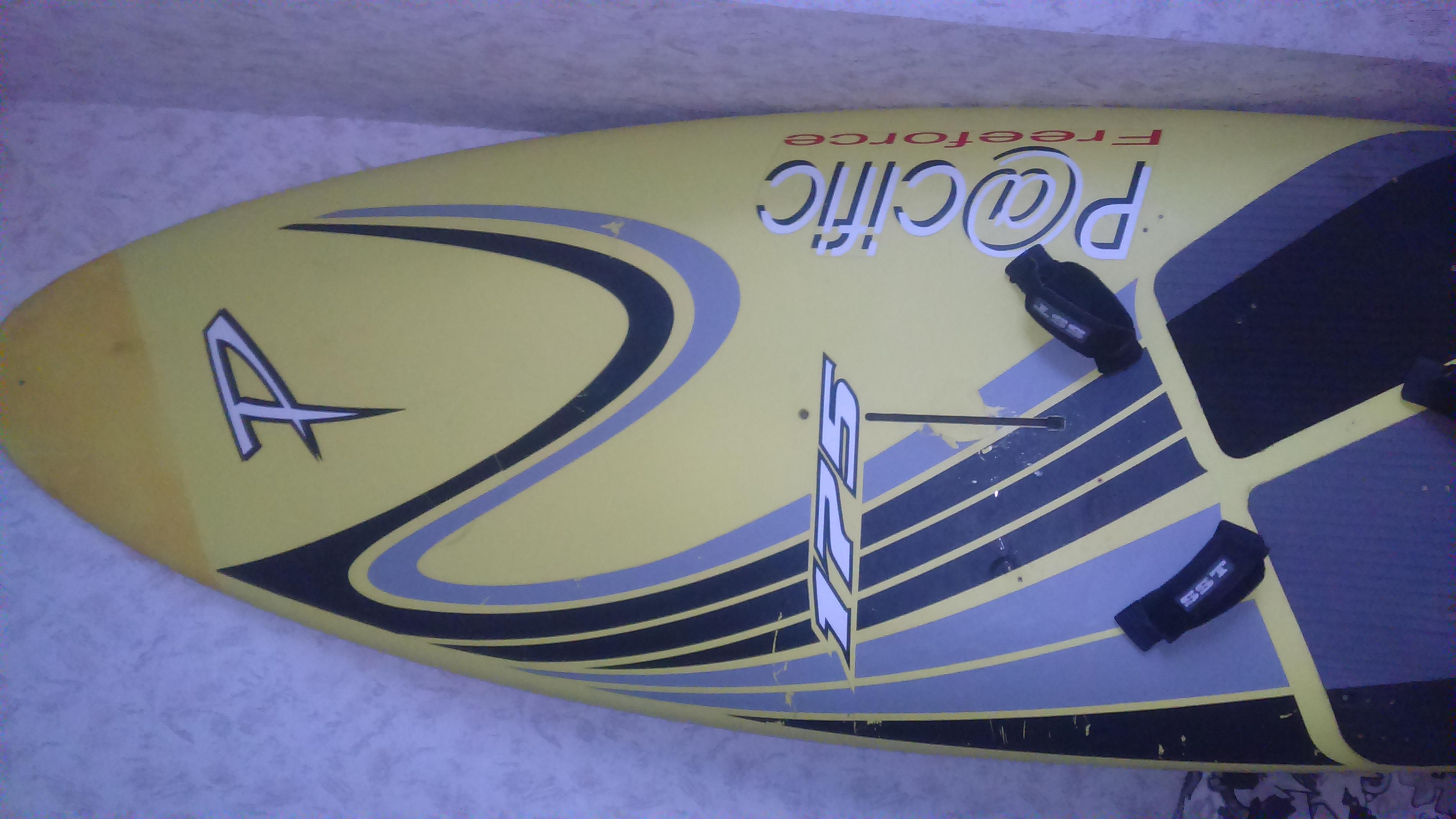

Купил доску SST Pacific FreeForse 175, взвесил, вес 15 кг. Нигде не найду каталожный вес. Подскажите сколько она должна весит. Хочу убедиться, что воды нет.
И по гику, он не совсем древний? я модель определить не могу.

По гику - может и древний, но не совсем уж напрочь, конструкция та же, что у современных. Модель пофигу, но если б название на фотке было видно, можно было бы и модель. Важно состояние смотреть, целостность и работоспособность. И размер .
