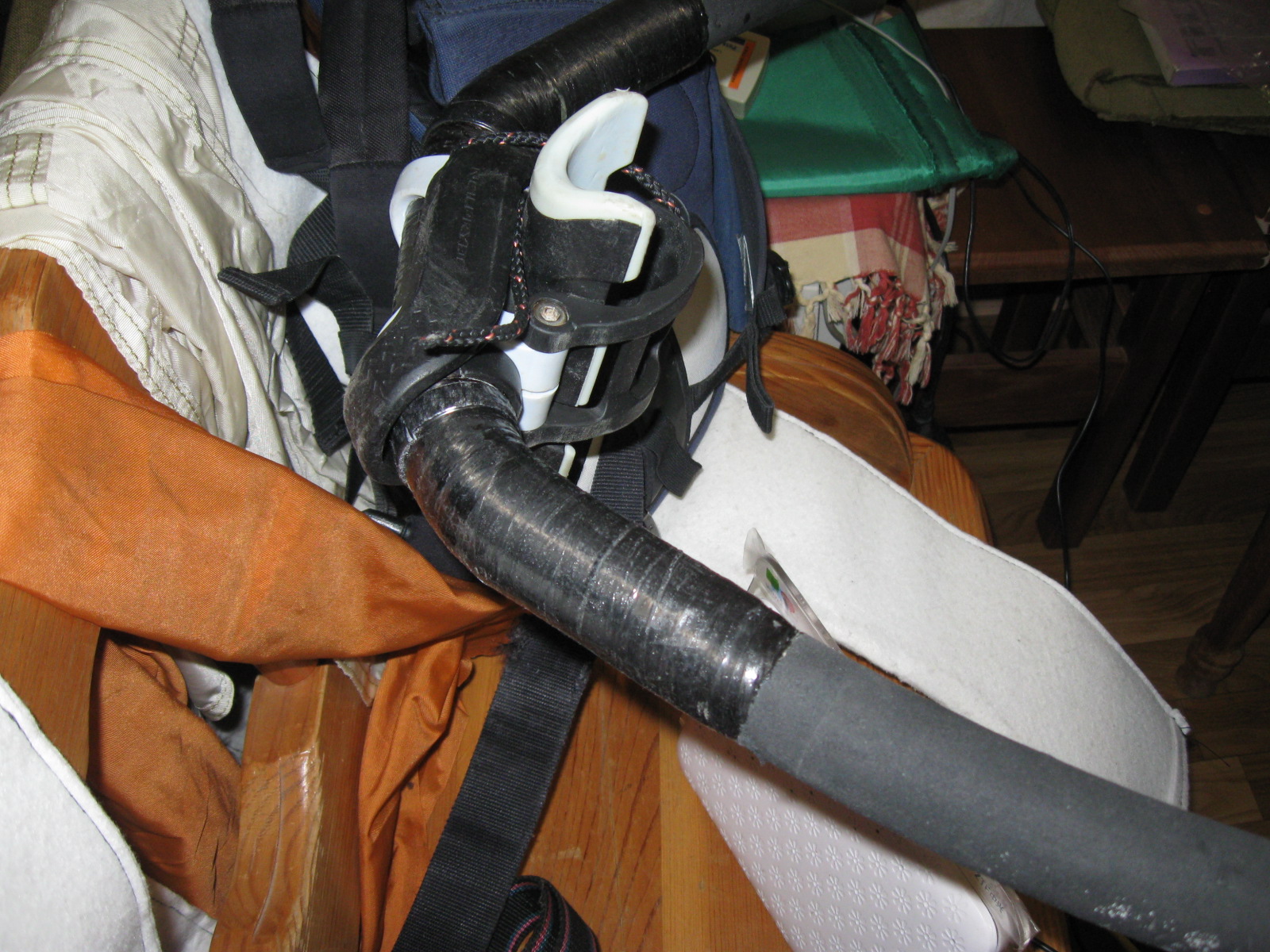

Непрочитано 03.01.2016, 12:47
udav
Sail Number: Y-943
Club: сам
Location: Ровно
Я делал всё такое в кустарных условиях на обычной эд20 при комнатной температуре. Получается всё. Только трудозатрат и материалов при высоком качестве работы по стоимости не меньше, чем купить б.у. гик.
Так что кому хочется( безработным, как правило), можно работать. нормальным спецам при высокой зарплате лучше не заморачиваться.

Непрочитано 03.01.2016, 14:26
Основное различие горячей и холодной смол - разница в предельной деформации, предшествующей разрушению. Мачты и латы (и длинные плавники) должны сильно деформироваться в рабочем состоянии, поэтому там нужно использовать только горячую смолу. Гики не должны сильно деформироваться в рабочем состоянии, поэтому там допустима и холодная смола.
В холодную смолу можно добавить пластификатора, и тогда её предельная деформация возрастает, но жёсткость и прочность при этом существенно снижаются.
Непрочитано 03.01.2016, 15:21
udav
Sail Number: Y-943
Club: сам
Location: Ровно
Согласен, тут ещё толщина слоя играет роль, многослойка держит лучше, хоть и трудоёмка.

Непрочитано 03.01.2016, 19:26
Основное значение имеет момент сопротивления сечения гика, который тем выше, чем больше диаметр трубы, чем больше толщина стенки и чем больше модуль упругости материала. Если диаметр, толщина и материал одинаковы, то количество слоёв теоретически значения не имеет. На практике больше слоёв - больше трудоёмкость изготовления, но в более тонких лентах волокна угля более ровные, их жёсткость (модуль упругости) будет выше, чем у более толстых лент, в которых волокна более изогнуты и скручены. А у ткани, при равной толщине с лентой, только половина волокон направлена вдоль действующей нагрузки, следовательно, жёсткость будет примерно вдвое ниже, чем жесткость трубки, набранной из лент.

Непрочитано 04.01.2016, 03:08
Ну, там не всё показано, а типовые операции. У него продольные слои чередуются с уложенными по винтовой линии, хотя возможны и другие схемы укладки. Остальные слои кладутся так же, как первые. Отечественные ленточки ЛУП, ЭЛУР дают (давали - давно это было) всего 0,11-0,12 мм на слой, вот и прикидывай, сколько слоёв нужно уложить, чтобы набрать те же 2,5 мм
