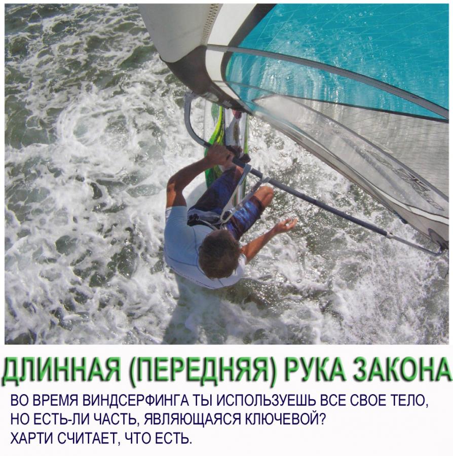

ДЛИННАЯ (ПЕРЕДНЯЯ) РУКА ЗАКОНА
Однажды в ветреном Египте, после недельного курса один парень, приняв несколько кружек холодного, внезапно заявил: “знаешь Харти, вместо того, чтобы выманивать нас в пустыню за огромные деньги, ты мог бы разослать нам всем по большому листу бумаги, на котором написано: “держи переднюю руку выпрямленной!” Потому что мне кажется, что это все, что нужно делать!”
В этом был какой-то смысл. Сомнительное ускорение, медленный старт из воды, застопорившийся режущий джайб или заваленная петля вперед похоже вызывают одно и то же восклицание инструктора.
Хотя это и направляет мысль в правильную сторону, но такая мантра, строго говоря, не всегда правильна. Конечно, тебе не надо держать переднюю руку прямой все время.
Правда, однако, в том, что чем лучше ты становишься в виндсерфинге, тем чаще ты используешь переднюю руку как для контроля тяги, так и для почти всего остального.
На последующих страницах я постараюсь доказать, что ты сможешь трансформировать свой виндсерфинг, только фокусируясь на этой одной скромной конечности.

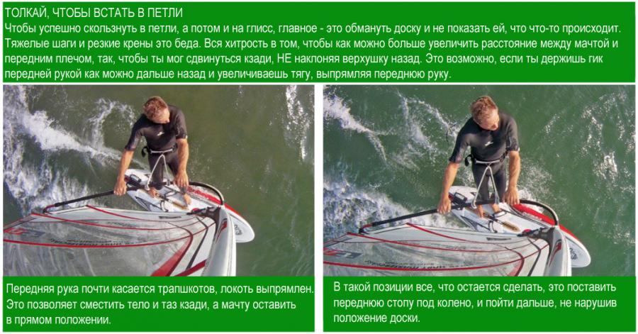

РАННЕЕ ГЛИССИРОВАНИЕ - ОТТАЛКИВАЙ РУКУ
Скорость, при которой ты выходишь на глиссирование, является тестом всех составляющих твоей техники и служит лакмусовой бумажкой твоих способностей чувствовать ветер и управлять доской и парусом. Таким образом, когда возникают трудности, приходится рассматривать множество факторов. Однако, наиболее частыми ошибками является удушение тяги при попытке ускорения и приведение наветер при попытке встать в петли. И то и другое сводится к тому как ты используешь переднюю руку, где передняя рука хватает гик.
Секрет к ускорению это максимизация силы паруса за счет расположения его как можно вертикальнее и сохранение этого вертикального положения при входе в петли. Когда ты берешься за гик как можно дальше кзади и выпрямляешь переднюю руку, ты не только прибавляешь ходу, но также предельно увеличиваешь расстояние между твоими плечами и мачтой. Это делает возможным войти в петли, не наклоняя парус назад и не расстраивая положение доски.

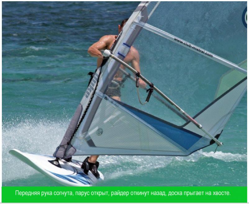

Напротив, если твоя передняя рука крадется по гику вперед или сгибается, ты теряешь тягу в парусе и не можешь избежать наклона мачты назад при входе в петли. Это снимает давление на основание мачты, хвост погружается, и ты приводишься наветер - чем меньше доска, тем серьезнее эта проблема.
Притягивание передней руки и сгибание рук это инстинктивный способ придушить тягу. Эта привычка вызывается опытом нескольких катапульт и пугающими порывами сильного ветра. Это разрушительный рефлекс, который нарушает многие движения, где тебе необходимо использовать прирост тяги - старт из воды, джайб и т.д. Однако, именно сгибание передней руки во многих ситуациях является лучшим способом сбросить тягу, если делается намеренно и правильным образом.

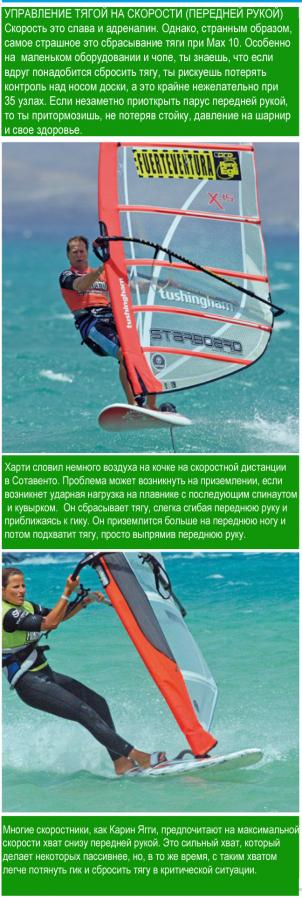

ПРИТЯНИ ДЛЯ СБРОСА ТЯГИ
Чем меньше ты двигаешь парусом при глиссировании, тем спокойней себя ведет доска на воде. Открывание и закрывание паруса передает силу тяги доске в виде толчков, и на чопе особенно это приводит к подпрыгиванию доски вместе с наездником, как на детском батуте.
Хорошие райдеры, особенно гонщики, обрабатывают порывы и провалы больше за счет изменения курса, чем за счет открывания и закрывания паруса.
Однако, временами тебе требуется быстро сбросить тягу. Это бывает на скоростном участке, когда в тебя ударяет чудовищный порыв, или тебе надо уменьшить скорость, чтобы успокоить под собой доску перед джайбом на чопе, нижнем повороте или любом другом маневре. Фокус в том чтобы приоткрыть парус, не нарушая посадки доски. Если просто открыть парус задней рукой, то ты не только уменьшишь давление на шарнир и задерешь нос, но и окажешься перетянутым на доску к центр-линии, и все развалится.
Лучше всего работать обеими руками синхронно, сгибая переднюю руку, и слегка разгибая заднюю. Важно не просто согнуть руку, а придвинуть плечо ближе к гику. Парус остается впереди и, что важно для сохранения давления на шарнир, ты виснешь на передней руке, отжимая гик книзу и используя свой вес, чтобы нос не задрался вверх. Когда опасность миновала, ты вновь выпрямляешь переднюю руку и возвращаешься в свою стойку.

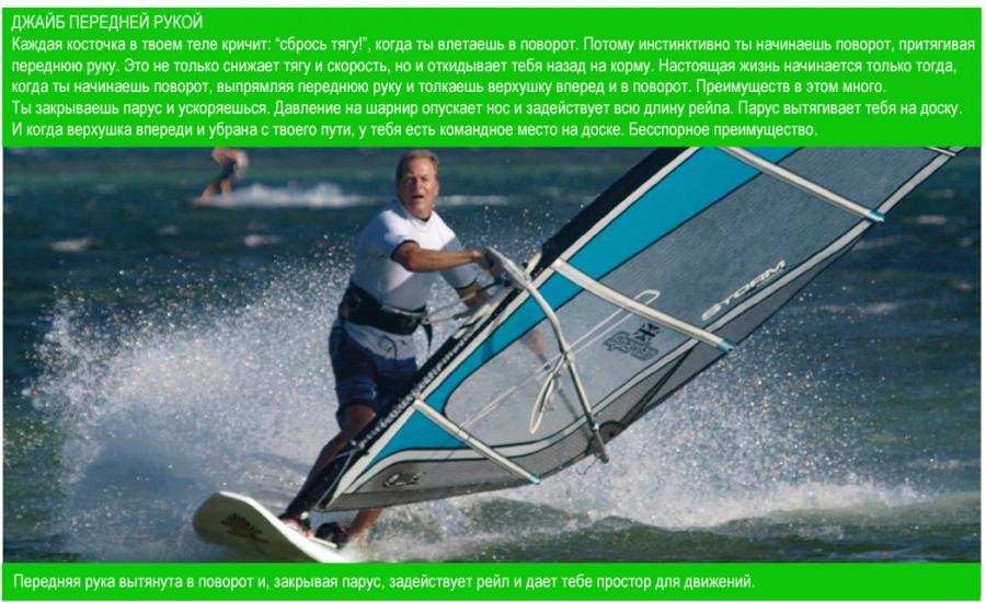

Закрывание паруса во время джайбов или резаных поворотов является ключевым моментом для поддержания скорости и сцепления рейла с водой. Чтобы управлять всеми силами, ты подаешься вперед, предупреждая ускорение, и занимаешь позицию в которая дает тебе доминировать над доской.
Проблема с закрыванием паруса только задней рукой заключается в том, что ты отклоняешься назад. Здесь еще есть соображение взаимодействия стоп и рук. Потянув задней рукой, ты нагружаешь заднюю ногу. Это может быть намеренным движением, если ты хочешь повернуть на одной точке (слэм-джайб), но абсолютно недопустимо при быстром глиссирующем повороте.
Закрывая парус передней рукой, ты нагружаешь переднюю ногу и опускаешь нос доски, начиная поворот, что необходимо для задействования всей длины рейла.
Важен импульс к началу. Для многих командой для начала поворота служит или рывок задней рукой или топанье задней тогой, т.е. совсем не то, что нужно. Если начать поворот, выпрямлением передней руки, то твоим первым движением будет смещение вперед.
Важный технический момент здесь это положение задней руки. Чем дальше назад по гику она находится, тем меньше тебе надо делать. Просто крепко удерживай ее, уваливаясь по ветру и распрями переднюю руку в сторону центра дуги поворота.

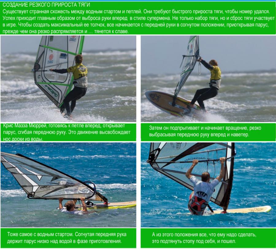

РЕЗКИЕ УСКОРЕНИЯ
У петли вперед (фронт-луп) и водного старта, на вид таких разных, есть удивительно схожие технические моменты.
- тебе нужно ускорение, чтобы это произошло -
- они не получаются, если просто тянуть задней рукой -
- они получаются, если ускориться распрямлением передней руки -
При старте из воды ты учишься такому важному моменту, что виндсерфинг заключается не только в сопротивлении тяге, но и в следовании за ней. Вот сила (парус), которая тянет тебя с собой, вверх или вокруг, так дай же ей!
При обоих движениях прирост тяги происходит в результате одновременной работы передней и задней рук. Передняя толкает, задняя тянет. При выполнении и того и другого элемента инстинктивно хочется тянуть обеими руками, чтобы усилить тягу. Однако, это не изменяет угла паруса к ветру, только наклоняет всю верхушку. Только, когда ты толкаешь передней и машешь задней рукой, угол к ветру меняется более решительно, и ты находишь тягу для выхода из воды или вращения.
При обоих движениях главный совет это подвинуть переднюю руку вплотную к трапшкоту. Чем дальше назад, тем сильнее ты закроешь парус, когда выпрямишь переднюю руку.

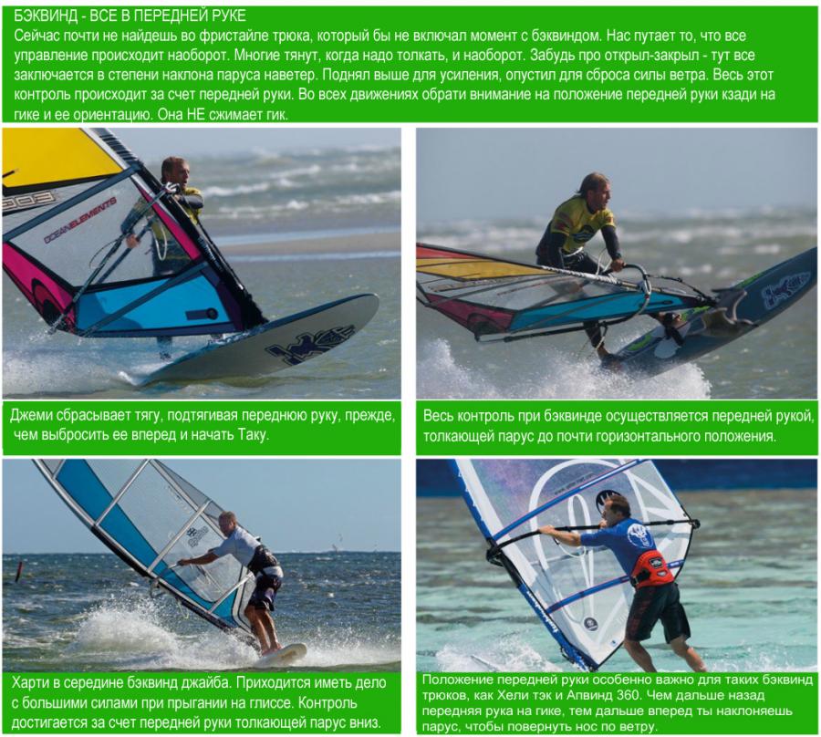

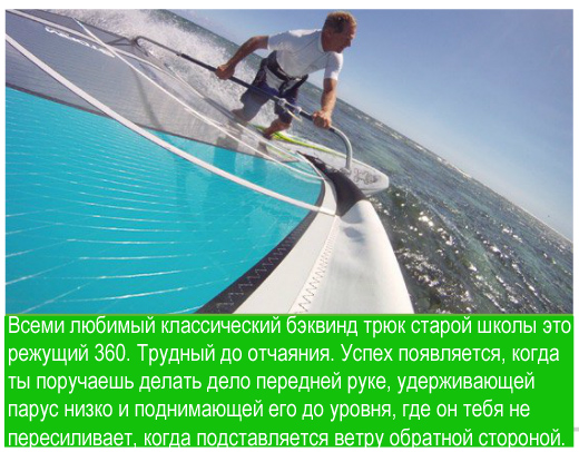

Необходимым для выполнения многих трюков, как древней так и новой школы, является умение управлять ветром с обратной стороны паруса. Я имею в виду контролировать его, когда ты лицом к ветру с “неправильной” стороны паруса.
Управление осуществляется не столько закрыванием и открыванием паруса, сколько изменением его наклона - больший наклон наветер уменьшает подставленную ветру площадь паруса. Это достигается работой передней руки.
Ошибка номер один, когда, например, ты пытаешься сделать вертолет, это толкать задней рукой как только ветер переходит на другую сторону паруса - действие, при котором ветер сильнее толкает парус и опрокидывает тебя назад к радости зрителей. Если чувствуешь, что ветер пересиливает, то единственное, что надо сделать, это нажать передней рукой и опустить парус ниже наветер.
Посмотри на фотографии фристайлеров, запечетлевшие моменты с бэквинд. Оцени положение передней руки - назад по гику, хватка расслаблена, удерживая гик в положении, где он не моожет сопротивляется.
