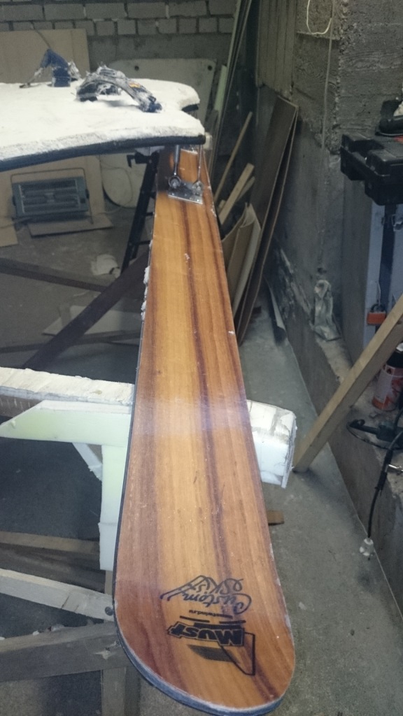

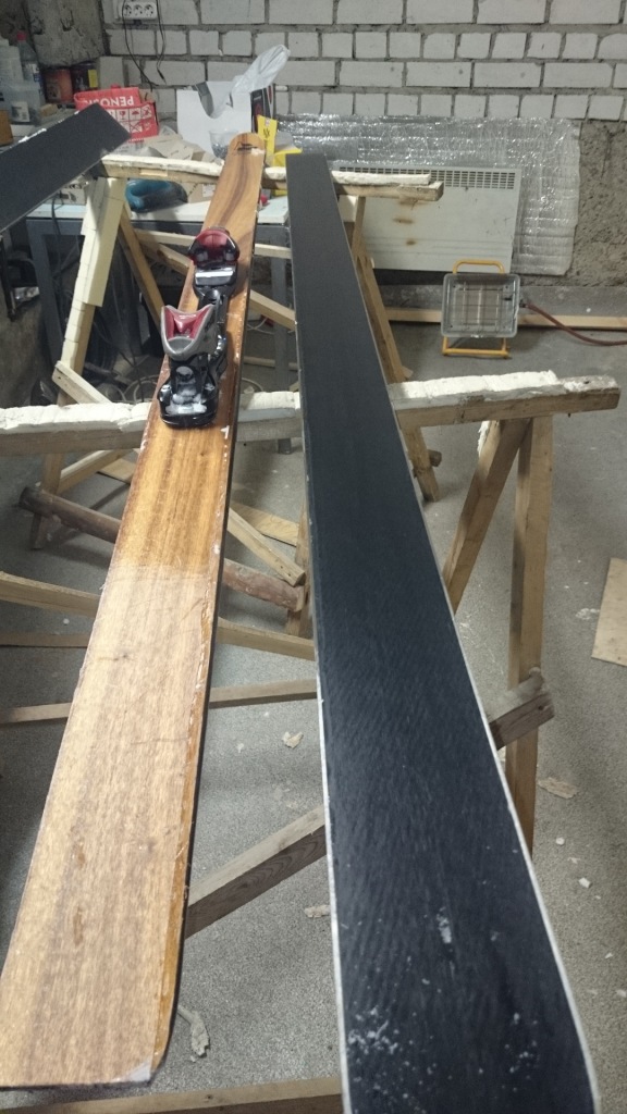

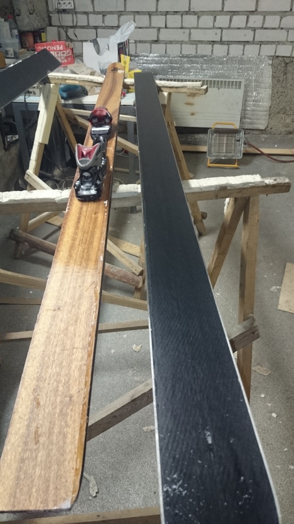

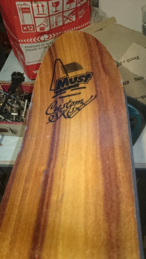

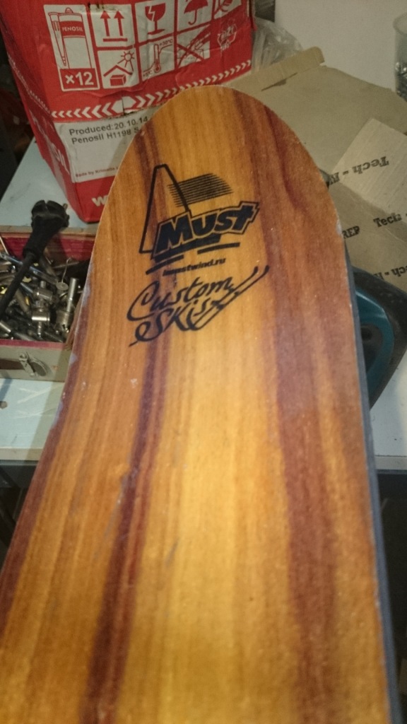

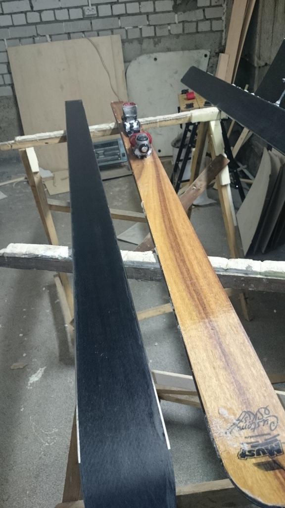

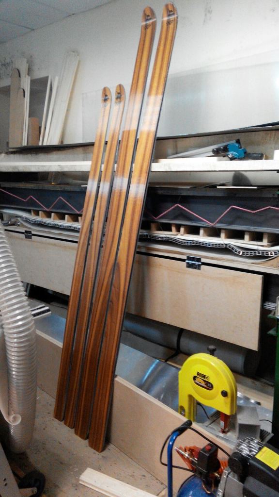

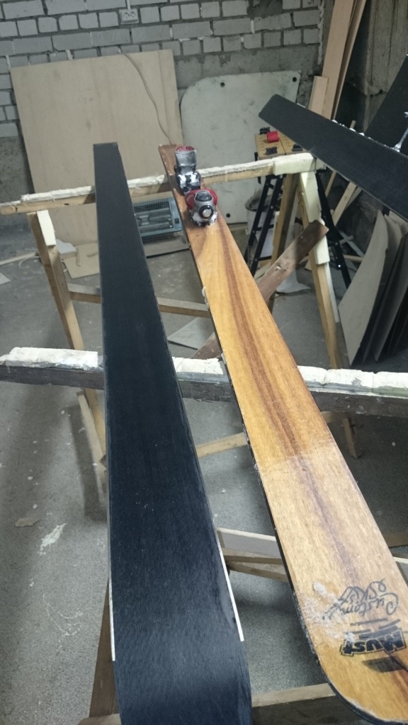

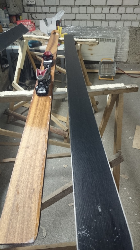

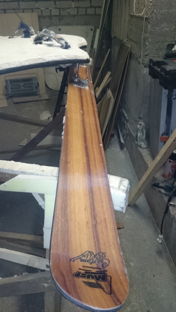

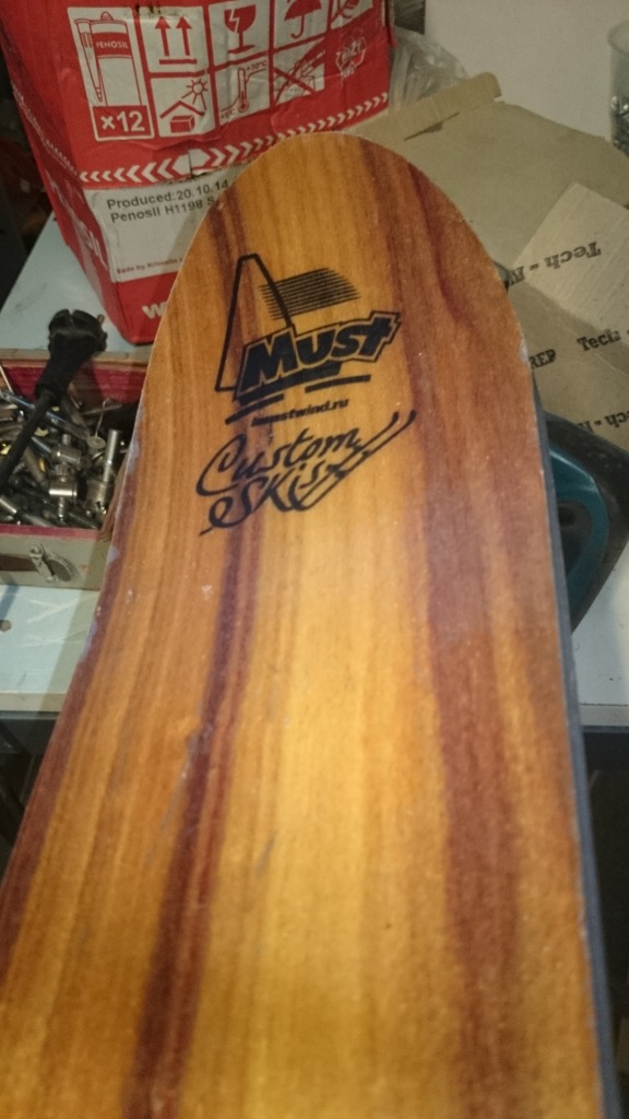

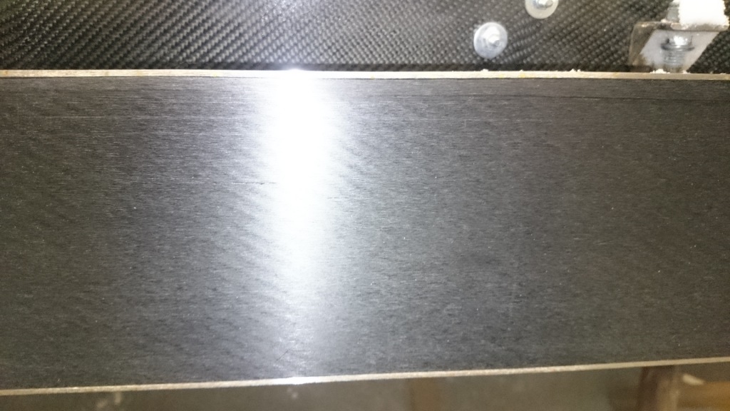

Лыжи МАСТ!

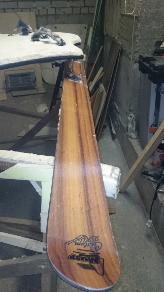

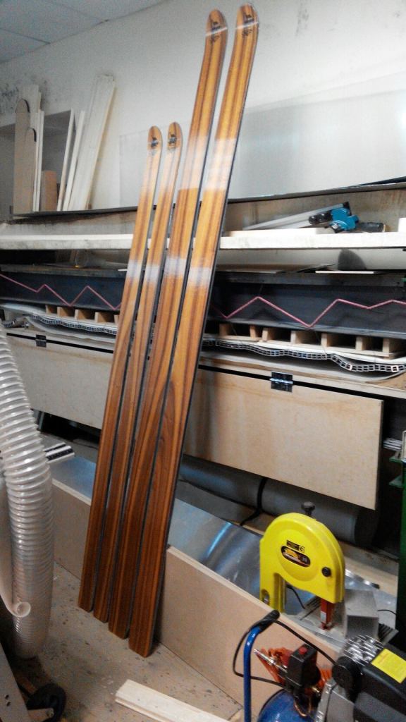

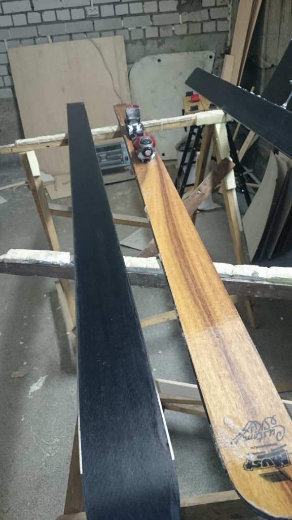

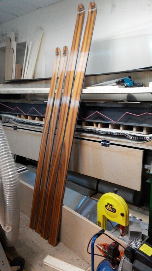

Свершилось!
Сезон 2013-14 года был посвящен созданию специальных лыж для зимнего виндсерфинга. Вместе с нашим партнером,компанией CustomSkies, было изготовлено и оттестировано 5 прототипов: разных по жесткости, прогибу и геометрии, на соревнованиях различного ранга.
Непросто было воплотить желания в реальности. Каждый раз, выходя на тренировку/каталку приходиться задумываться не только о ветре и какой парус взять, но и о дороге – пойдут ли сегодня мои лыжи.
И вот результат года работы - первые единые лыжи для глубокого снега, наста и льда под зимний виндсерфинг от компании MUST.
- длина 260 см
- ширина 12 см

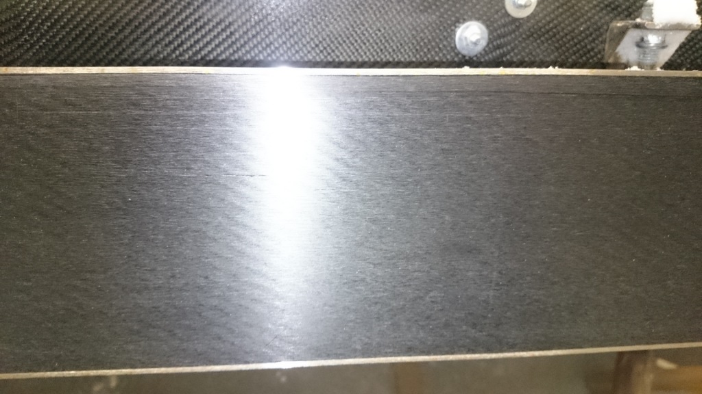

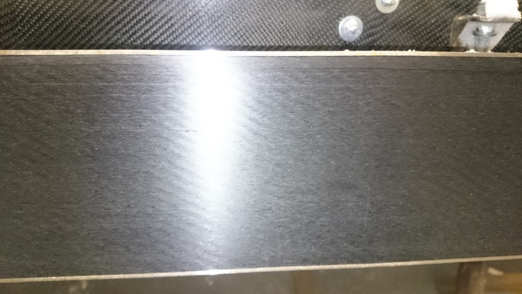

- параллельные канты;
- вставлен усиленный металлический кант на всю длину лыжи, с рассеивателем тепла и на термо клее, что не дает перегреваться канту на чистому льду и отходить скользящей поверхности от канта;
- неравномерная жесткость лыжи, которая дает контроль на скорости: одновременно с легким всплытием на глубоком снегу и легкими поворотами;
- вес пары 7 кг;
Также изготавливаем лыжи и для сноукайтинга, по аналогии с даунхилами и спидски. В вариантах и с радиусами, и с параллельными кантами!

lalex, два канта, чтобы можно было переставлять лыжи местами прямо между гонками, когда на одной стороне парафина уже нет, стерся.

Спс. С перестановкой так и есть.
