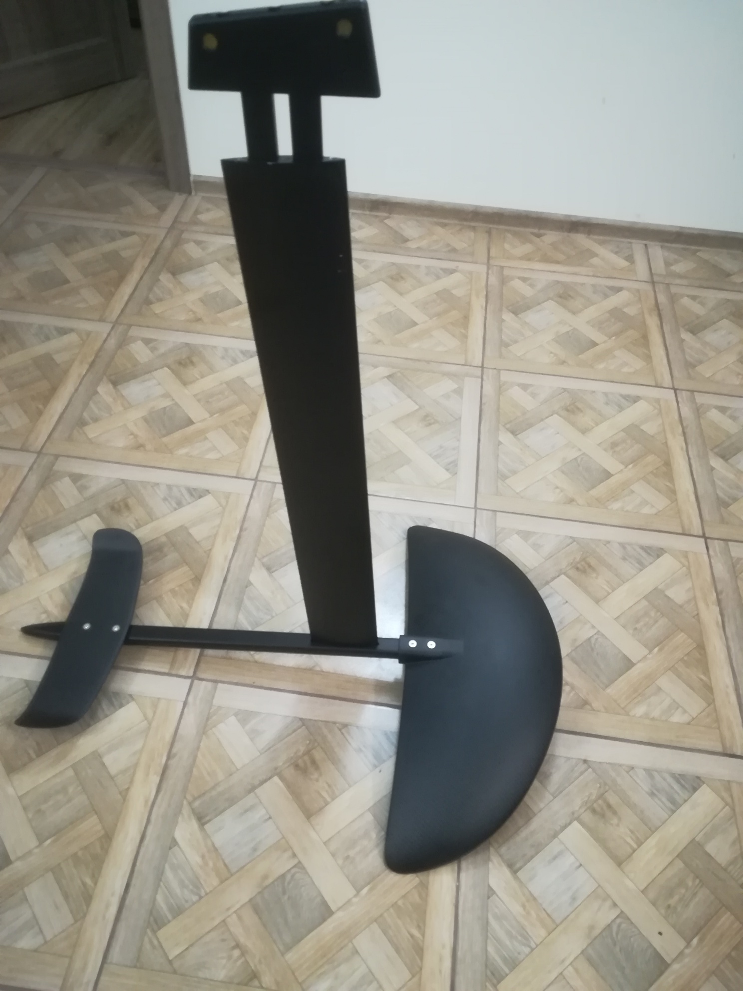

Площадь фойла
Вот такой фойл : S=1350 см2 L=63 h=25
для начала пойдет или желательно, больше площадь крыла? Купил на Али-Экпресс за 35000.

Keyt, боюсь разочаровывать, но это не виндсерфовый вариант фойла.
Переднее крыло совсем не имеет выноса вперёд, оно должно находиться между ножными петлями, а тут получается в районе задних петель.
На обычной доске на нем скорее всего вообще не получится взлететь.
Я сам смотрел кучу вариантов на Али, но нормальных виндсерфовых вариантов там не было, только под кайт или серф, ну теперь ещё и под винг.
Площадь крыла то кстати нормальная, но нужен другой фюзеляж с бОльшим выносом вперёд.
С продавцом то общался на Али?
Говорил, что нужен фойл именно под виндсерфинг?
По идее, можно у него и фюзеляж попробовать заказать нужной конфигурации..
Непрочитано 11.06.2021, 17:17
да, фойл похож на кайтовый.
