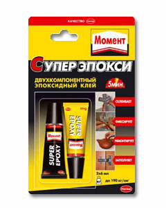

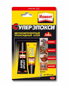

момент эпоксидный - сохнет 2 часа до полного затвердевания. Проверенно на каталках пробил заклеил и через час на воду

У "момента" и подобного из торгсетей жутко не стабильное качество, отказался хотя удобно и дешево. вообще для себя вопрос ремонта матчасти за одну-две килозелени решил заказом проффесианальной смолы и стеклоткани (ну плюс наполнители итп) и суперпедантичным процессом приготовки. На фиг все эти ремонты по мокрому, на фиг эта спешка, на фиг эти "на глаз"!

Ну не знаю, я им уже 2 или 3 года пользуюсь не только для досок - качество супер и стабильное.
А когда каталка за 500 км и проблеммы? Сам еще свою не бил (тфу-тфу-тфу) но товарищей не раз выручал

Только без крайностей (а когда на каталке за 500 км любимая слаломка или формула за тысячи зеленых воды хапнет литр?) По возможности используйте професиональные составы (не проблема купить west sysstems или sea line и его пользовать с подходящей стеклотканью тканью).
Вообще вопрос знающим: может ли смола качественно (без ощутимых потерь по прочностным характеристикам) полимеризоваться до использования за пару минут, да ещё и в воде? (ультрофиолет итп не в счет)?

А кто говорит за пару минут и в воде? Даску внвчале сушим на солнышке (мгновенно воды она не берет), затем клеим и сушим минимум час.
