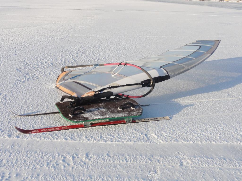

К вопросу покрытия палубы - очень советую коврик от Навигатора (ССТ), голубой такой, ромбиками. Отлично держит ноги на палубе, даже если вывешиваешься на трапеции. Пробовал в - 23 (Архангельск) и в +1, -1 (в Череповце). Снег не налипает, ноги как гвоздями приколочены. Коврик очень плотный, порвать его подошвой "Вибрам" надо постараться, не говоря про подошву кроссовок. К своей палубе тупо пристреллял на скобы из степлера - никакого клея.

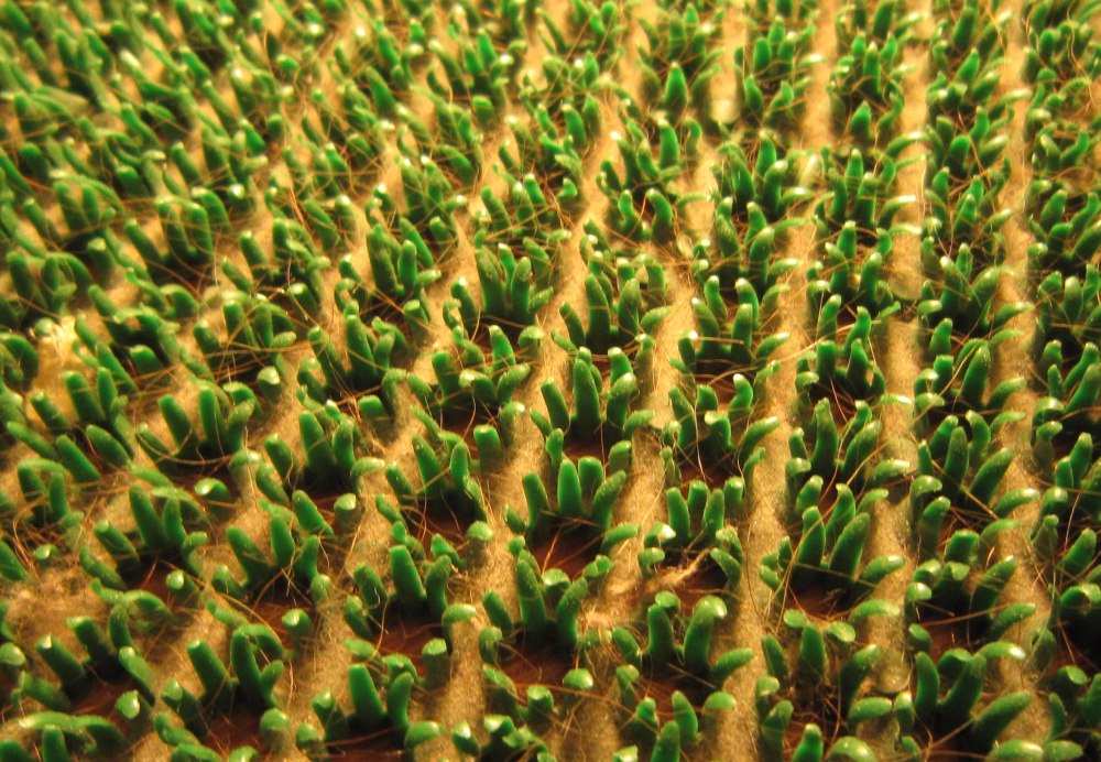

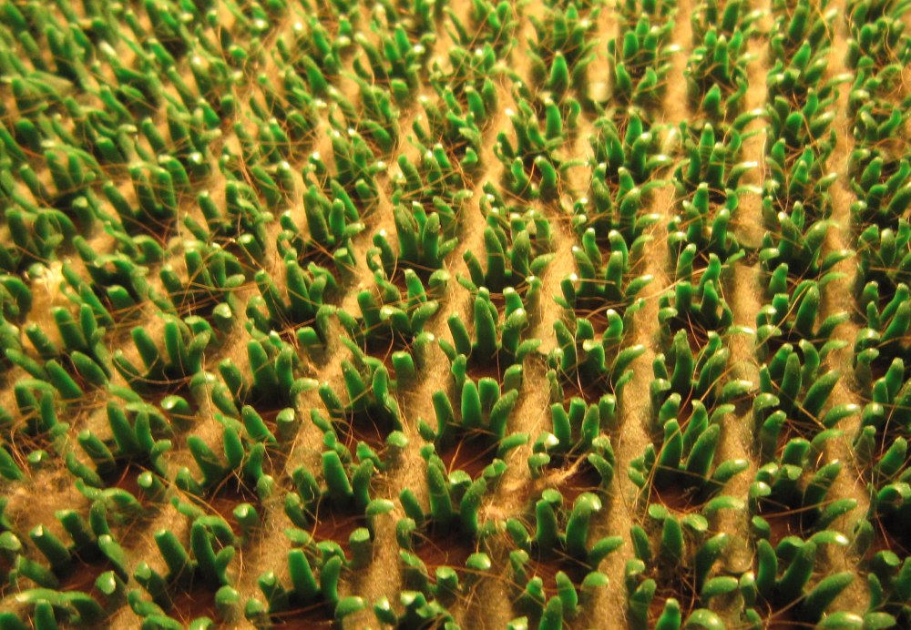

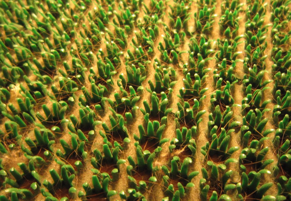

у меня искуственный газон снегом не забивается......
по структуре он напоминает коронки
Непрочитано 09.01.2013, 21:41

похож, но не совсем.....
надо будет при случае сфоткать.....
10 раз катался, и не разу его ни чем не чистил.... незачем......
и вес рулона меньше килограмма. прелесть в том, что 1 отрез накрывает всю площадь.
фото пока такая...(уже была)......и менять покрытие даже мысли ни разу не было......высота жесткого ворса чуть меньше 1 см.
