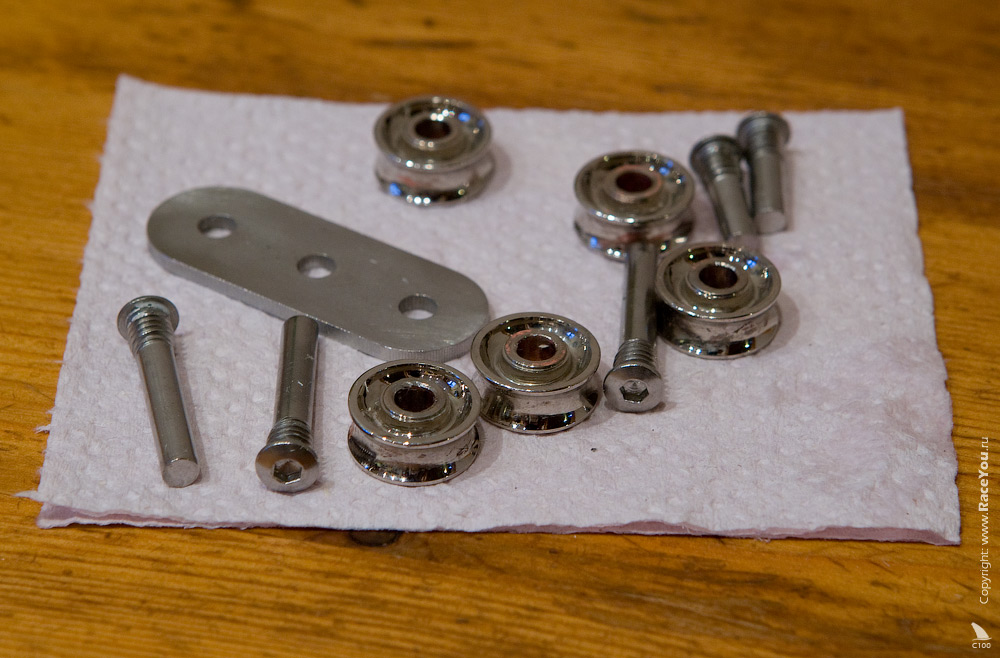

Разбираю поитхоньку свое барахло, готовлю к сезону, сегодня притащил домой гик с удлинителями, которые пролежали всю зиму в хранилке - блочки на гике не крутятся, закисли, удлинители вообще полный ахтунг стопоры все под толстым словем окислов, даже шкотик не проходит. Сначала мучался, отверткой ковырял, а потом вспомнил, что у меня есть одна замечательная бутылочка Внутри нее - соляная кислота (продается в хозяйственных). Ну-ка попробуем сейчас!
На гике все детальки из нержавейки покрытые слоем не то кальция не то соли, вручную отколупывать я бы замучался, а тут кинул в банку, пшшшш!!!! через 10-15 сек. вытащил, водой промыл - такое все красивое, что даже решил сфоткать:
Удлинители тоже окунул основаниями в кислоту - там вообще реакция бурная, окислов дофигищще, т.к. сами стопоры там из алюминиевого сплава, то долго держать нельзя - если нержавейку соляная кислота не берет, то алюминий легко, поэтому я держал секунд 20-30 а потом все сразу под воду, хорошо промыть - все окислы сожраны в ноль! Блочки ходят! В общем отличное средство, всем рекомендую!
Я кислоту разводил примерно до 10% концентрации водой и уже в этот раствор окунал все дела. На всякий случай техника безопасности: кислоту надо добавлять в воду, а не воду в кислоту! Все работы надо проводить на открытом воздухе (при реакции выделяется едкий газ, подозреваю что какой-нибудь хлор). Хранить в квартире такую гадость тоже не стоит.
