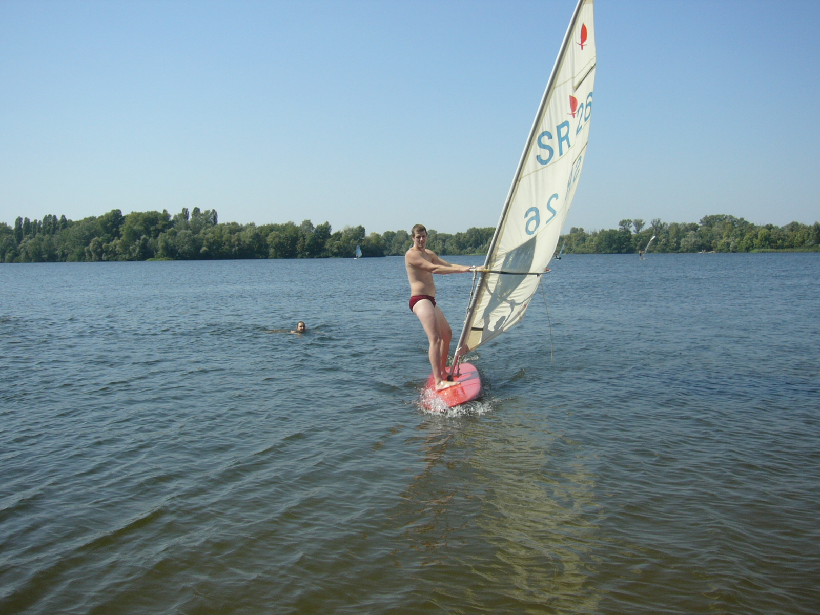

Доброго времени суток!
Имеющийся в наличии к-т ("Мустанг" сборной) был преобретен 15 лет назад в состоянии б\у так сказать для пробы сил и вообще для интересу.
Катался редко, 2-3 раза летом, а последний перерыв был в 5 лет (не когда было)...но вцелом оцениваю что ветер ловить умею и падаю крайне редко (смешно наверное звучит но как для новичка мне кажется достаточно:) )
в этом году увидел что открылся у нас на речке Десенка прокат и задумался над приобретением нового (имею ввиду не плохого, б\у, простого) комплекта для спокойного катания без потребности в естриме.
Приложил файлик на чем катаюсь. это и есть этот год...
не асс, особо не требовательный, на имеющемся получаю удовольствие но тяжелый и (как мне кажется) крупноват на сегодняшний день...
Если тут были выложены рекомендации по "универсалу" подскажите ссылочку...
в теме подбора интересуют все что может повлиять на пренадлежность к стилю катания...
Прошу помочь в выборе т.к. я ВООБЩЕ не в теме к сожалению, но мне нравится и пытаюсь разобраться:)
Заранее спасибо:)
