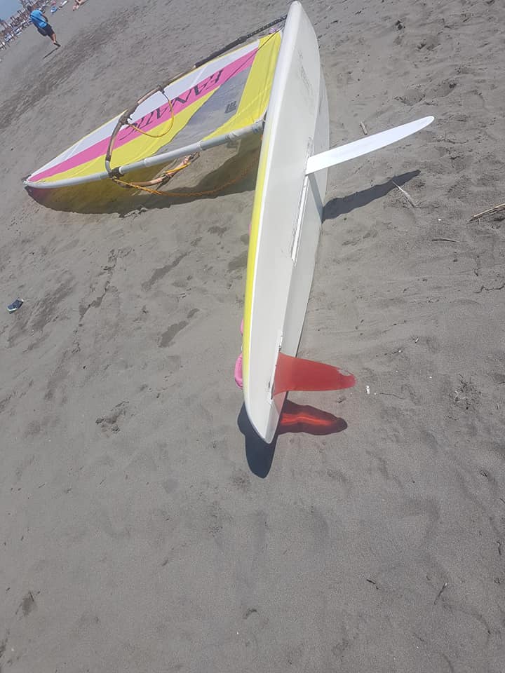

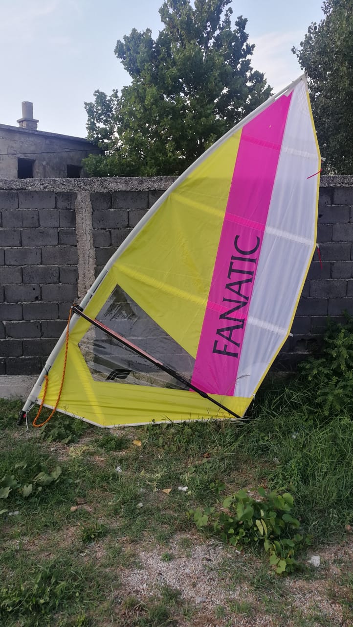

что здесь не так? Древний комплект из 1985
уважаемые профи, плиз совет + пр. информацию.
Анамнез:Первый комлект, купленный по случаю незадорого, который позволил стартовать всему процессу.
О себе: Самоучка, прочитано масса теоретической информации. На сегодняшний день при ветре до 3-5 м/с могу вернутся в точку старта.
1. Что с этим парусом/доской не так. в чем принципиальное отличие от современных моделей (кроме камберных)?
2. мои проблемы:
2,1 Чрезвычайно сложно увалить доску. для увала надо наклонить мачту практически под 40-45 гр. к носу. рук не хватает из стартовой позиции.
2,2 Парус набивается до струны. Если набить по гику , чтобы полотно не доходило сантиметров 5 до гика, то концы лат выходят за мачту и не перекидываются от слова совсем.
всем заранее спасибо

Я сам имею подобный комплект, с него и начинал. Проблема "тяжелого уваливания" в недостатке опыта. Стоишь на задней ноге, ноги широко расставлены и для того что бы начать закрывать парус упираешься в палубу задней ногой, хотя тебе кажется что нет.
Что бы увалить доску я делал так: после того как достал парус за стартшкот, при этом ноги с двух сторон мачты, я не хватаясь за гик, наклонял мачту к носу. Не на много, парус перекинется в нос и ветер сам начнет разворачивать доску. При таком слабом ветре 3-5 м/с это не трудно. Потом заходишь за мачту, передняя нога упирается в мачту и ноги не широко, перехватываешься за гик, выносишь мачту на ветер и после этого начинаешь закрывать парус.
Упор на переднюю ногу. Упрешься задней - приведет.

Если вкратце, то с этим комплектом все не так. Катание на нем вместо удовольствия может превратитья в мучение. Его место в музее))
sigmalight, Где находишься, прокаты есть поблизости?
Непрочитано 27.09.2021, 15:58
Ну я с этим не согласен. Да, катание не такое фановое как на маленькой досочке. Но для первых шагов очень даже прикольно. На легкий ветер самое то. Шверт поможет глубоко не сливаться, длина и объем не даст потонуть. Ширина конечно не учебная, нападается для начала. Но поедет, понимание получит. Потом на маленькой доске с ходу будет рассекать.
При выборе: катать на таком комплекте или не катать вообще, я бы выбрал такой комплеткт.

Был у меня подобный, в начале 90х - Мистраль Эволюшн. По скорости вполне с современными досками поспорить мог. Надо только своевременно шверт убирать, а то ноги может вывернуть:).
Непрочитано 27.09.2021, 17:51
Винтаж-круто!
Все так с этим комплектом. Только нада шторки на колодец приладить.
В целом, ходить на воду почаще и не слушать вся и все... на нем за лето можно так наблатыкаться, что иные и за пару сезонов не вкурят...

sigmalight, если ты действительно самоучка и прочитал массу теоретической информации, то сам должен понимать, чем твоей комплект отличается от современного.
Если устраивает катание в 3-5 мс в водоизмещении и борьба с косяками матчасти, которые исправили уже больше 30 лет назад, ниче не меняй.
Если не устраивает, и есть финансовая возможность, меняй всё, по частям тут чё то менять смысла нет.

И да, проблема 2,1 решается путем нагрузки на подветренный борт.
Вероятнее всего мачта не родная, слишком жёсткая. Такие паруса ставились на стеклянные (С00) мачты, довольно мягкие. Современные, с углём, пожёстче. Не парься, по сравнению со "струной", в которую набивают современные паруса, твоя "струна" просто резинка от трусов.

У меня есть подобная 63 см шириной. Так вот, когда убираешь шверт она уваливается и быстро идёт. Со швертом рулежка замедляется. Я на этом снаряде делал первые шаги в водном старте.
У паруса латы не набиты. Вот он и плоский и плохо перещёлкивает. Набивка лат ленточкой скоро приводит к их ослаблению и требует набивки при каждом выходе.
На фото видно, что парус по мачте не добит. Новички зачастую не добивают по мачте...

Норм комплект, сам катался на похожем, только с современными парусами, мне нравилось.
Помимо того, что тут советовали, можно попробовать передвинуть шарнир на несколько делений вперёд, это существенно упростит уваливание.
Парус можно сильней набить по мачте, по гику так сильно не набивать, пусть при слабом ветре лучше латы будут всегда на одной стороне мачты, но парус будет пузатым.
При сильном ветре всё будет перекидываться, ветер надует парус, латы больше отодвинутся и перещёлкнутся.

благодарю. буду пробовать )) ветра нет уже неделю
Винтаж-круто!
спасибо ))) так и планирую
в Черногории. есть прокаты в 3х часаах на машине. Дорого . 60€ за 6 часов
Сообщение от Fingolfin Посмотреть сообщение
спасибо. буду экспериментировать
При ветре 3-5м/с доску уваливают ногами, а не парусом. Вопреки массе теоретической информации. Конкретно - давлением на переднюю, как Андрей сказал. А парус, точнее - верхушку, наклоняют, чтобы это давление было больше, чем давление на заднюю ногу.
Если рук не хватает из "стартовой позиции", то можно попытаться удлинить руки, но проще и логичнее подкорректировать "стартовую позицию", поставив заднюю стопу рядом с передней, либо, если они и так стоят близко друг к другу, сдвинуть обе вперёд.
Вообще-то в стартовой позиции ты стоишь спиной к ветру с растравленным парусом, доска поперёк ветра, парус поперёк доски, и никакой надобности в уваливании вроде бы нету: быстро добрал парус и разгоняйся в галфвинд. Вот если жевать сопли и парус добирать меееедленно, то да, приведёт, и понадобятся титанические усилия для уваливания неработающим парусом доски, стоящей носом почти против ветра. А если скорость в галфвинд набрал, то ты уже не в стартовой позиции, а в рабочей, ходовой, из которой увалиться сложности никакой нету, как сказано выше.
спасибо информацию. отлично
