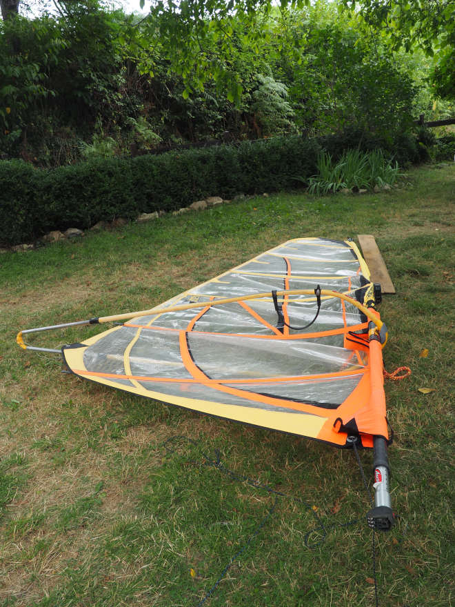

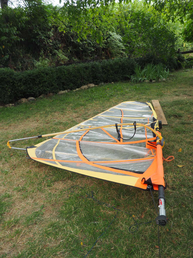

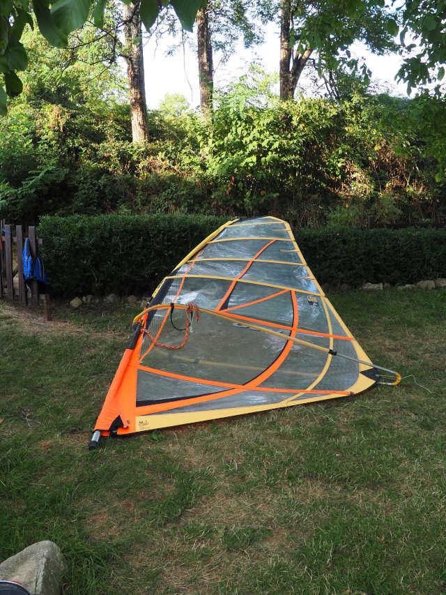

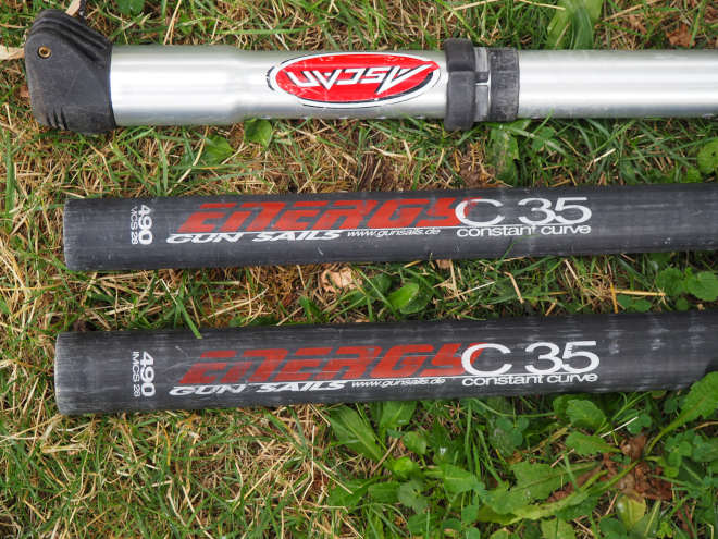

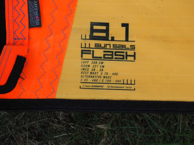

У меня есть подозрение, что есть какая-то несовместимость с мачтой (марка gun sails, см.фото). Но раньше было лучше, такой проблемы вроде не было. Хуже ли или лучше парус раньше переключался... Рекомендации производителя паруса (см.фото): mast С70 490 см или С45/ С100 490 см. Еще указано IMCS 28-30 (не знаю, что это такое). У меня несколько другая мачта С35 490 см IMCS 28.
Символ "С" обозначает процент углерода в материале-это общеизвестно. Чем выше этот показатель, тем очевидно тверже изделие. Т.е. , как мне видится, мачта С70 должна слабее изгибаться, чем моя С35 . Насколько слабее-я не знаю. Может вы знаете разницу...
П.С. На фото на парусе ослаблены латы. Хочу в ближ.дни попробовать с ослабленными латами...

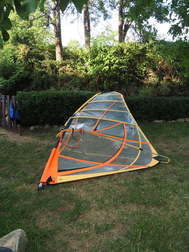

Положи парус в набитом состоянии и сфотографируй. Сейчас видится, что парус сильно не добит по мачте. Парус и мачта одного производителя, все должно работать не зависимо от количества карбона. Зачем гик выдвинут на столько?
Непрочитано 19.08.2020, 18:34
Morvan
fanatic
Location: Шато-Шинон,Франция/Юлих,Германия

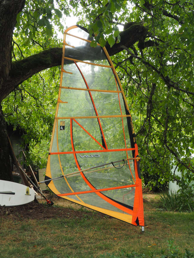

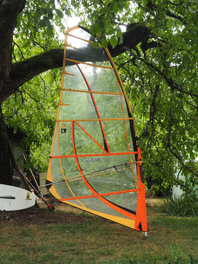

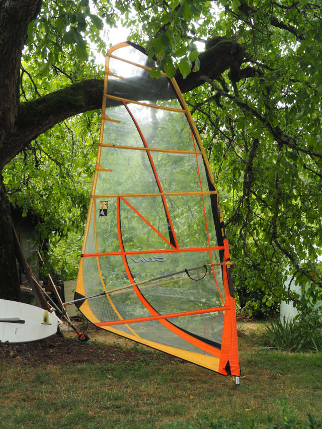

на последнем фото парус вобще не натянут , ни по гику, ни по мачте. Только сама мачта вставлена в карман. Вот здесь фото с натяжкой...Тянул сильно.
Вряд ли, если мачта того же производителя.
С35 отличается только большим весом по сравнению с С70.
сила изгиба - это IMCS и оно у Вашей мачты входит в рекомендованный диапазон.
Латы должны быть натянуты минимум чтобы не было морщин поперёк лат при собранном правильно парусе. И чем ниже, тем латы должны быть сильней натянуты, если нет особых указаний производителя.
Судя по фото, парус сильно недотянут по мачте. На нём же указано: удлинитель выдвинуть на 20см и недотянуть до упора на 2см. Есть удлинители с маркировкой и шагом в полдюйма, смотрите не ошибитесь.
Чёта не верится что натянут. 3-е снизу окно в передней части аж съёжено.
И эта, не надо безобразить, при набивке и сбивке кончики лат надо на одну сторону мачты заводить, лучше на нижнюю.
На удлинителе надо выставить 20 и тянуть пока ролики паруса не приблизятся к роликам удлинителя на 3 см. Далее тянуть до красивого профиля. Штатное удлинение 18, но парус старый, скорее всего чуть больше натянется, поэтому пишу удлинитель на 20.
Если правильно рассмотрел фото, недотянуто более 4 см (не видно, шаг удлинителя 2 или 2,5).
