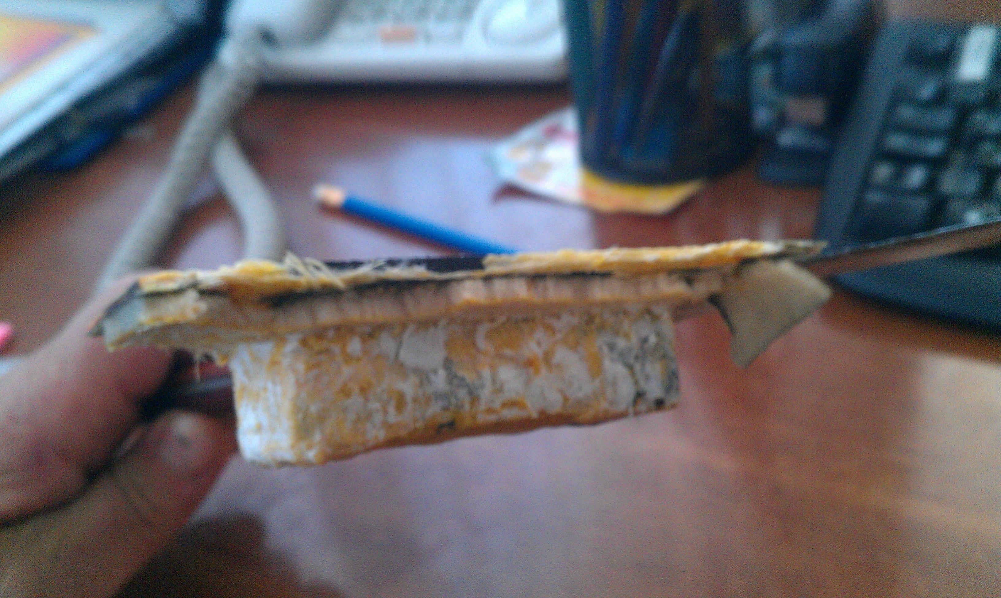

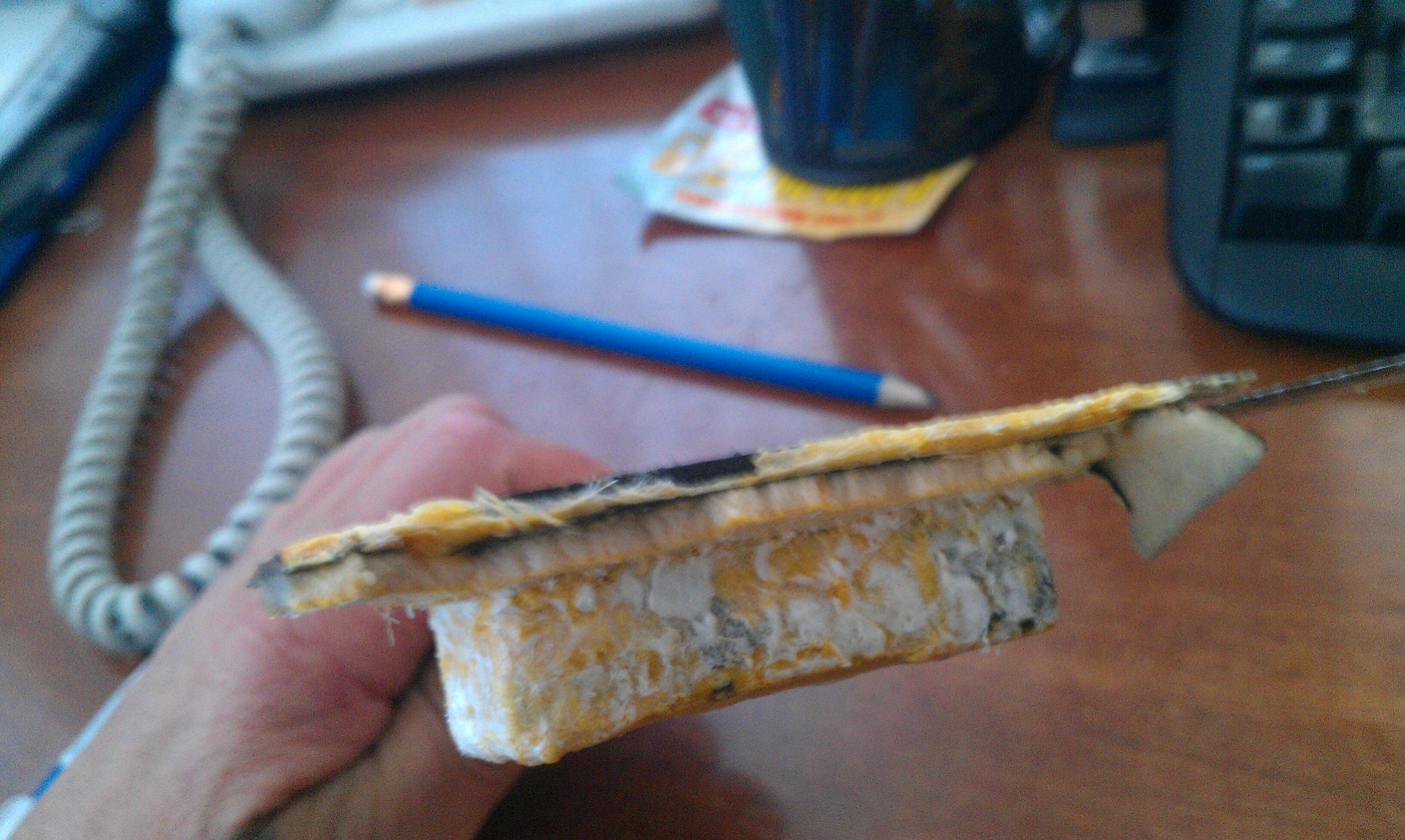

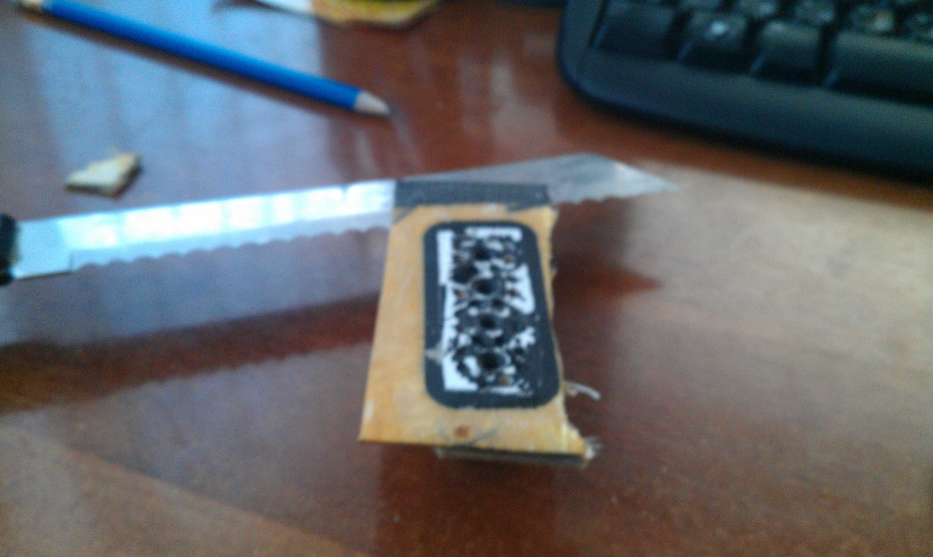

Вот сижу на работе, ковыряюю закладную под петли. Ее выпилил из ремонтируемой доски. Доска старая, джипиха, фристайлвейв, вудсендвич.
Судя по тому, как тяжело ее выдрать из сендвича, не понимаю как могла палуба начать прогинаться. Наверно все таки вода попала в таблетку.
а так, там все по уму сделано. И карбон и стекло и шпон.
Хер такую петлю вырвешь.

Палуба то на пенопласте типа пс 20 лежит, протоптать его дело нехитрое.
Особенно на чопе и с весом за 90 кг.
И что интересно, влажное дерево по факту на картон по жёсткости похоже, ничуть не лучше.

Ну да, где большая площадь без усилений там и продавилось. А вот около петли как ребра жесткости. И под самой петлей тоже мнется. А вот петля приклеена намертво. Хотя кто то говорил что вырывал петли. Возможно на других типах досок
