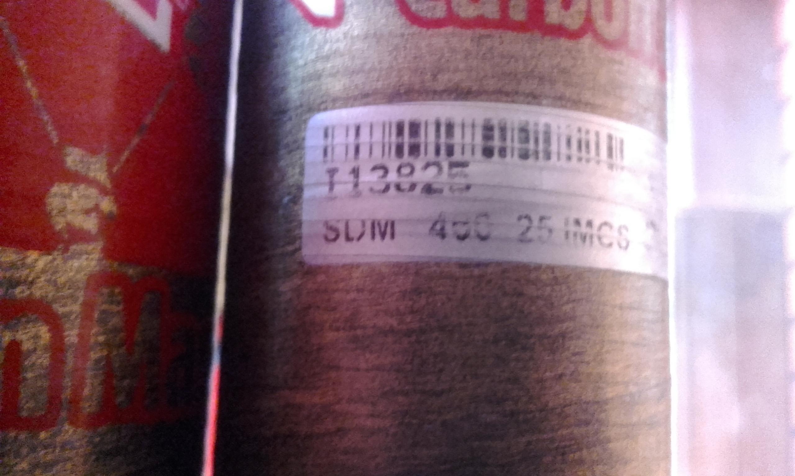

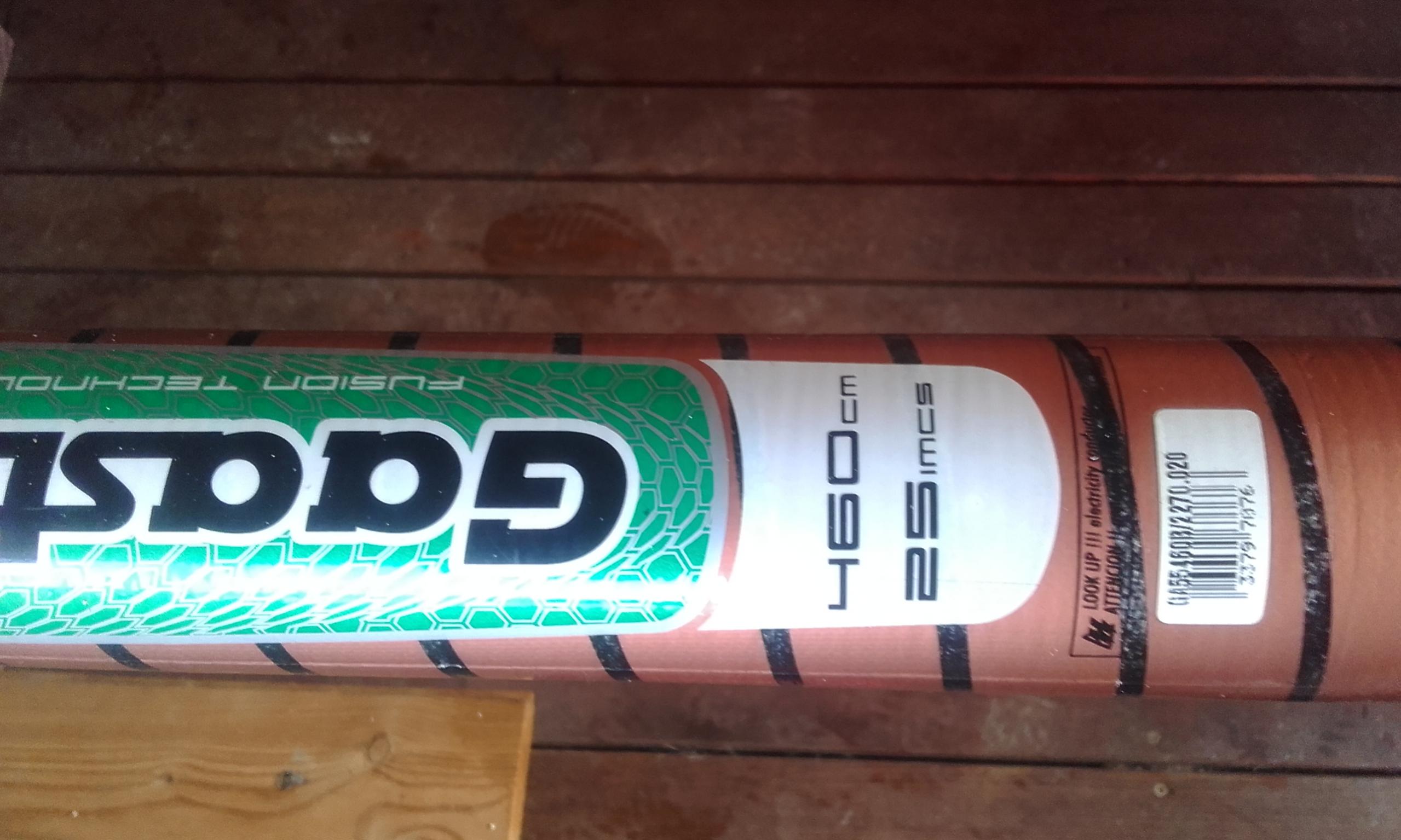

Ребят помогите пожалуйста разобраться с маркеровкой мачт. Есть две мачты 460rrd 80 % и460 gastra 55%. Маркировку сфоткал

Gaasra -hardtop, RRD - constant

Спасибо за ответ. А как определять по маркировке? Или gastra хард топ по определению?

Если написано Gaastra, то однозначно хардтоп. Если GA sails, то с года 2015 по-моему может быть констант.

С 17 и фристайл и вейв у гастра стал констант

Замерить реальную кривизну - самое надёжное.

Если парус имеет вариотоп, то вообще пофиг что втыкать))))

lop,типо производитель пишет Хард топ , а на деле там Флекс топ ?)

Знаю, что проверяли в свое время много мачт знакомые парни, вобщем все у всех разнится у кого флекс-флекс у кого хард. Для меня важно кол-во карбона! Но для себя решил что в отношении РДМ до 430 вкл!

Да лехко. Вот те примеры реальных замеров мачт разных фирм: там тебе и "хардтоповая" гаастра с 13, 15 и даже 17% кривизной. Хотя, каждый волен веровать в надписи, что на мачтах, что на заборе. Народ схавает.
