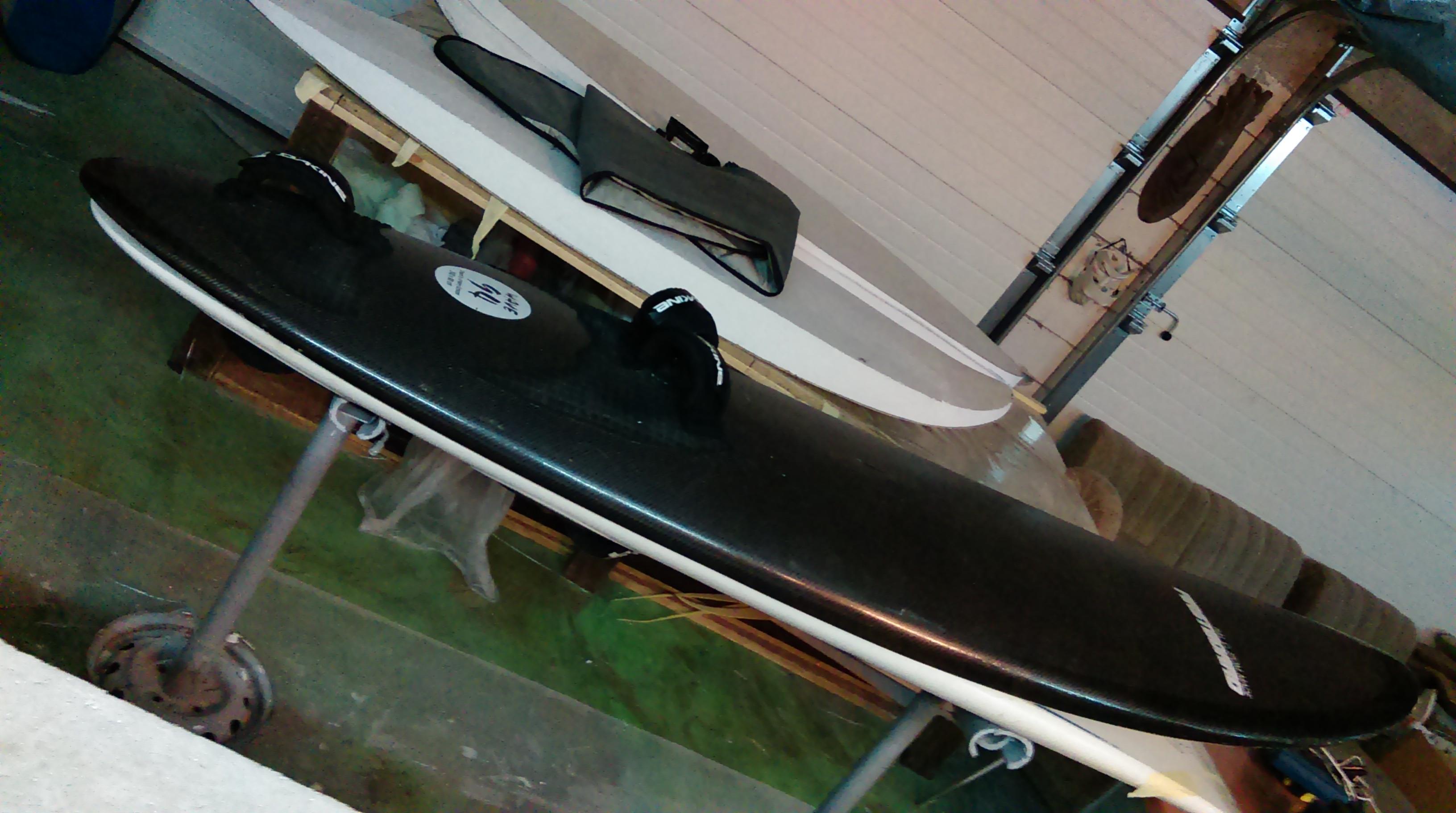

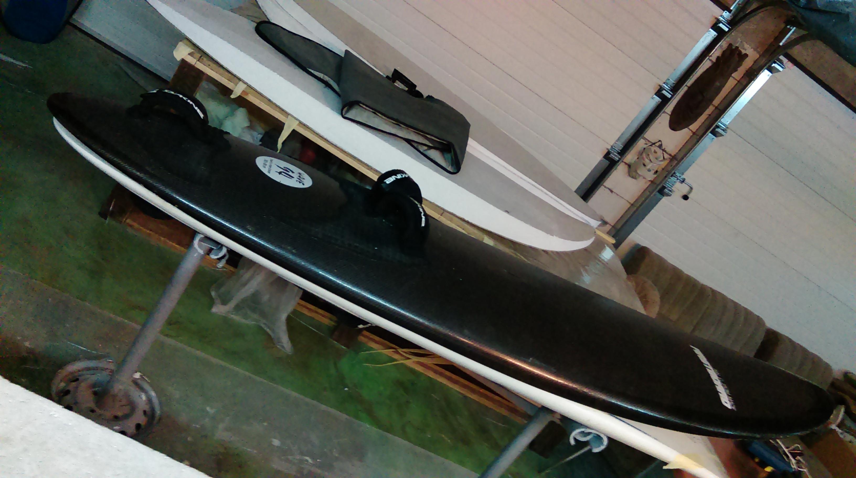

Непрочитано 28.11.2014, 15:28
Большой респект! Очень профессионально выглядит результат!
Какой вес у доски получился?
Есть небольшая добавка, вот тут я очень советую в следующий раз закруглить все внешние углы на ковриках, радиусом хотя бы 5-10 мм. На дизайн не повлияет, а уголки отрываться гораздо меньше будут.
Непрочитано 28.11.2014, 17:21
Джаз
Аватар для Джаз
Location: Калининград
Изображений: 3
Доска весит 10 кг. Коврики можно и скруглить. Но пока на месте.
Бывали ещё более острые углы на падсах- почти два сезона держаться
