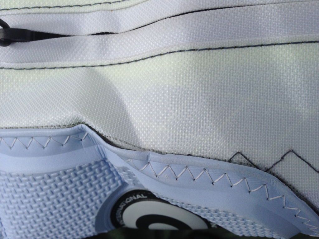

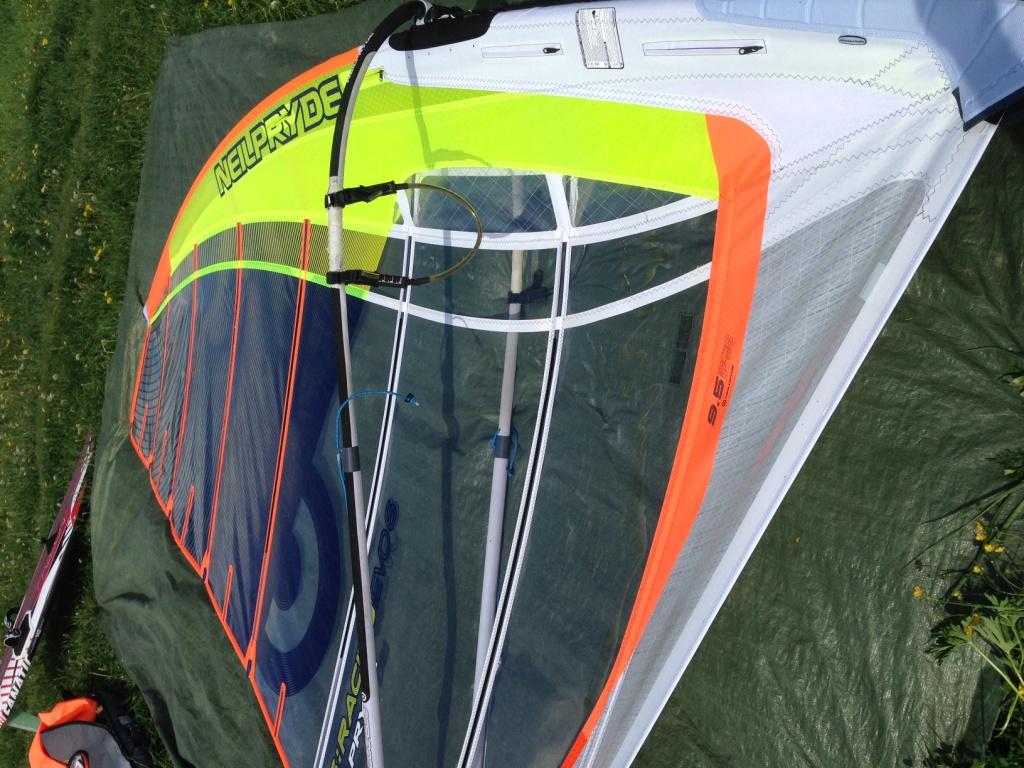

Всем привет, спешу поделиться впечатлением о парусе 9,5 EVO 6 NP.
«Обновил» Парус в акватории Плещеева Озера. Прогноз был скромный 5,5 м/с, но как это часто бывает на Плещейке временами дуло и 9,5 м/с. Условия,- чоп, иногда непродолжительные отрезки флета.
Комплект был такой,-
Парус 9,5 NP (2014)
Мачта 520 NP X6 100%
Гик NP 200-260 карбон
Доска Фанатик Фалкон 85 см ширина
Плавник Селект элит 49см
По внешнему виду паруса:
Облегчили все что можно,-

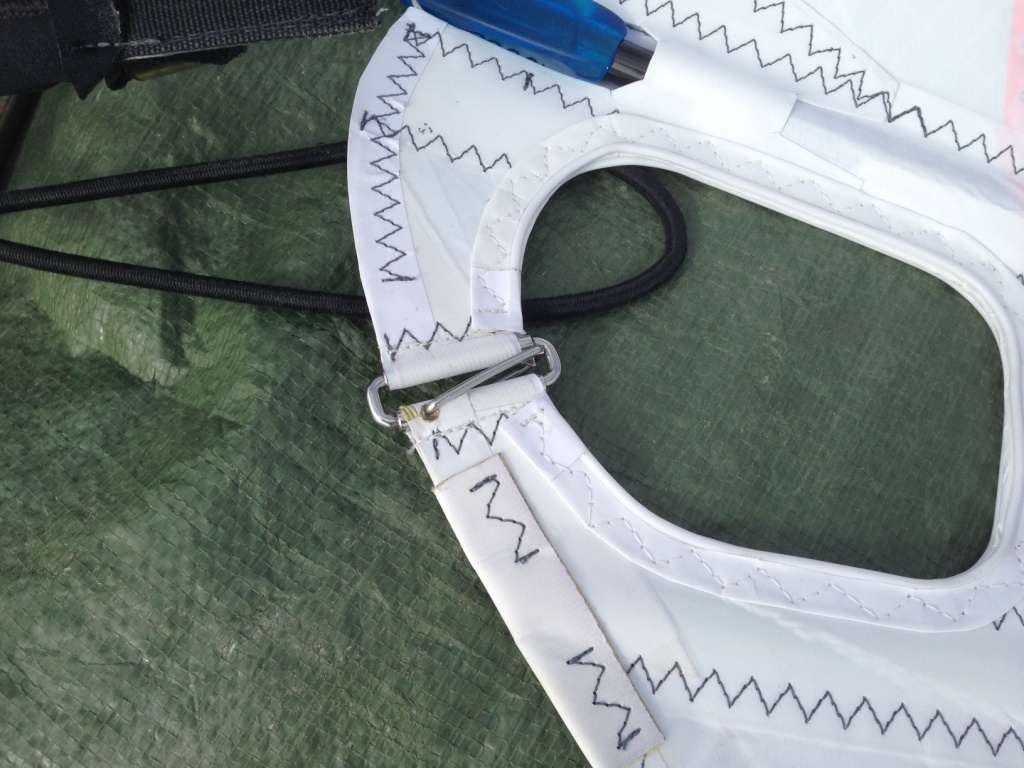

1) в интегрированном углу не пришили черную тряпочку, которая закрывала металлическую скобу.

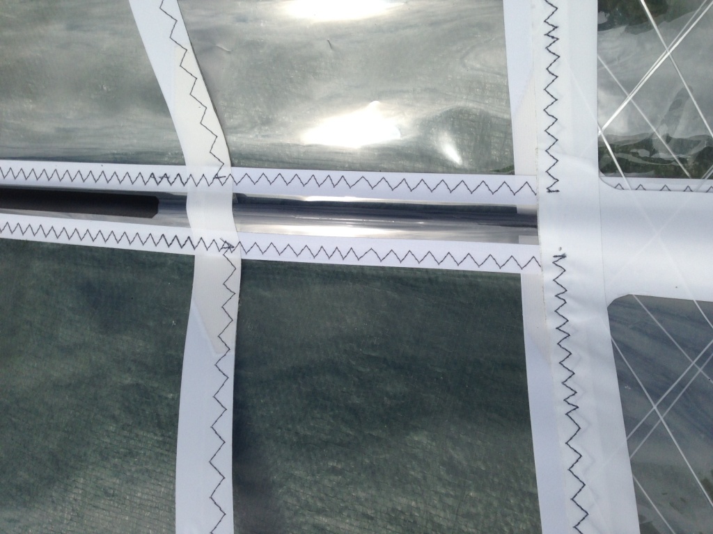

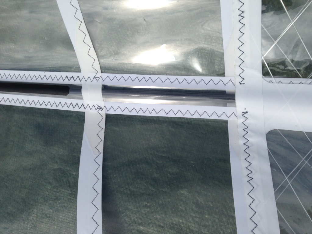

2) Лат-корманы сделаны из пленки!!!
Там где пристрочена защита на мачт-корман сохранились следы маркера для китайских швей!
Вооружается очень легко, как и ЕВО 5. C начала недобил по мачте 1,5 см до роликов, вышел на воду.
При усилении ветра, паруса "стало много".. Пришлось вернуться на берег, добил почти в ноль по мачте и о чудо! Катание стало абсолютно комфортным, порывы перерастают в скорость. При рекомендованных 242см по гику парус ложится почти до трап.петли.
Главное отличие от ЕВО5 ,- при соблюдении всех цифр по набивке нижняя шкаторина просто лежит на доске. Не надо пытаться «закрывать щель» между доской и парусом, ее просто нет!)
В общей сложности почти 4 часа с небольшими перерывами «любовался пейзажами» берегов Плещеева озера и не чувствовал большой усталости.
Плюсы: Легкий, сбалансированный, удобный.
Минусы: Сколько прослужит эта тряпочка с пленкой?
P/S Сегодня покатался на ЕВО 5 только в размере 8,6.. Все таки EVO 6 NP 2014 лучше!)
Зато можно визуально контролировать состояние лат !!!
