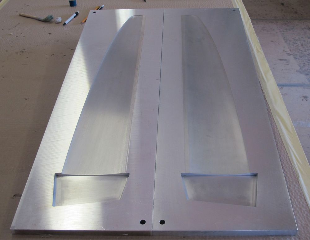

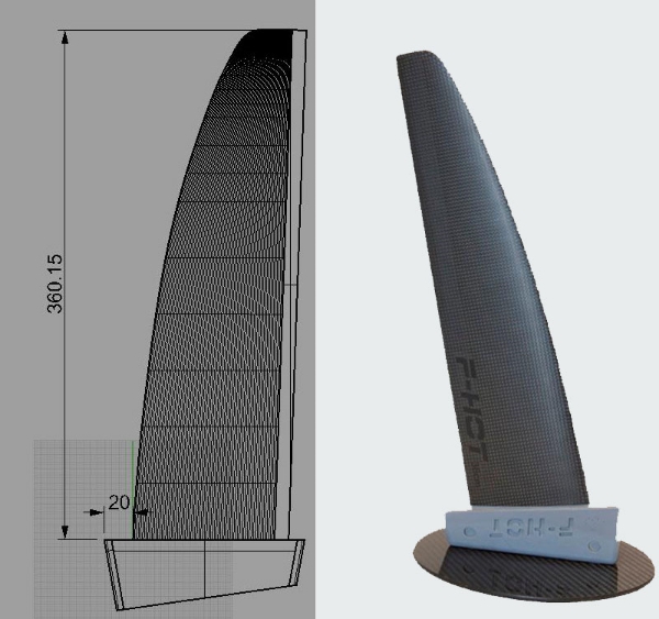

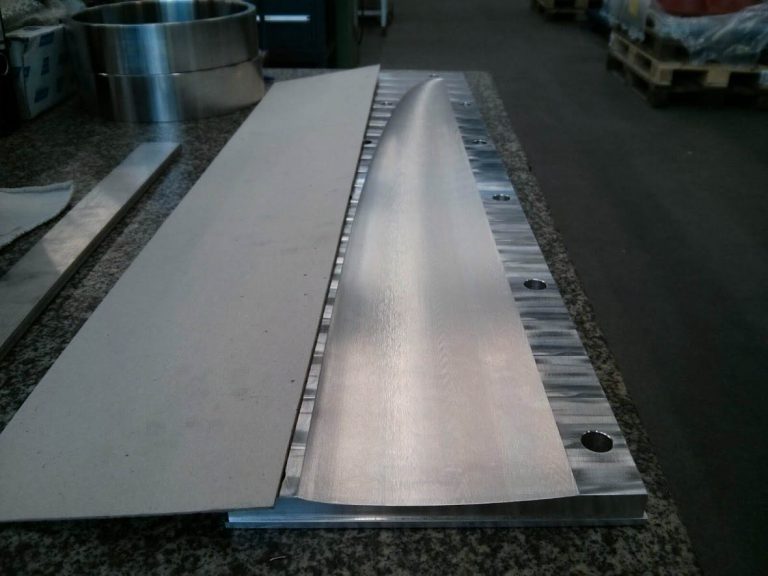

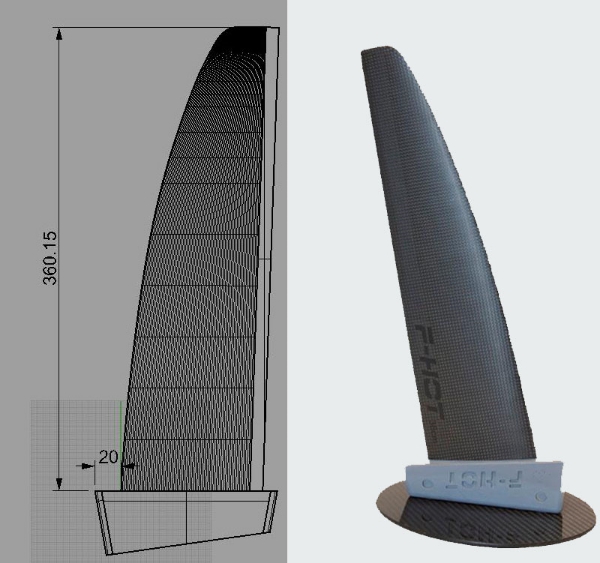

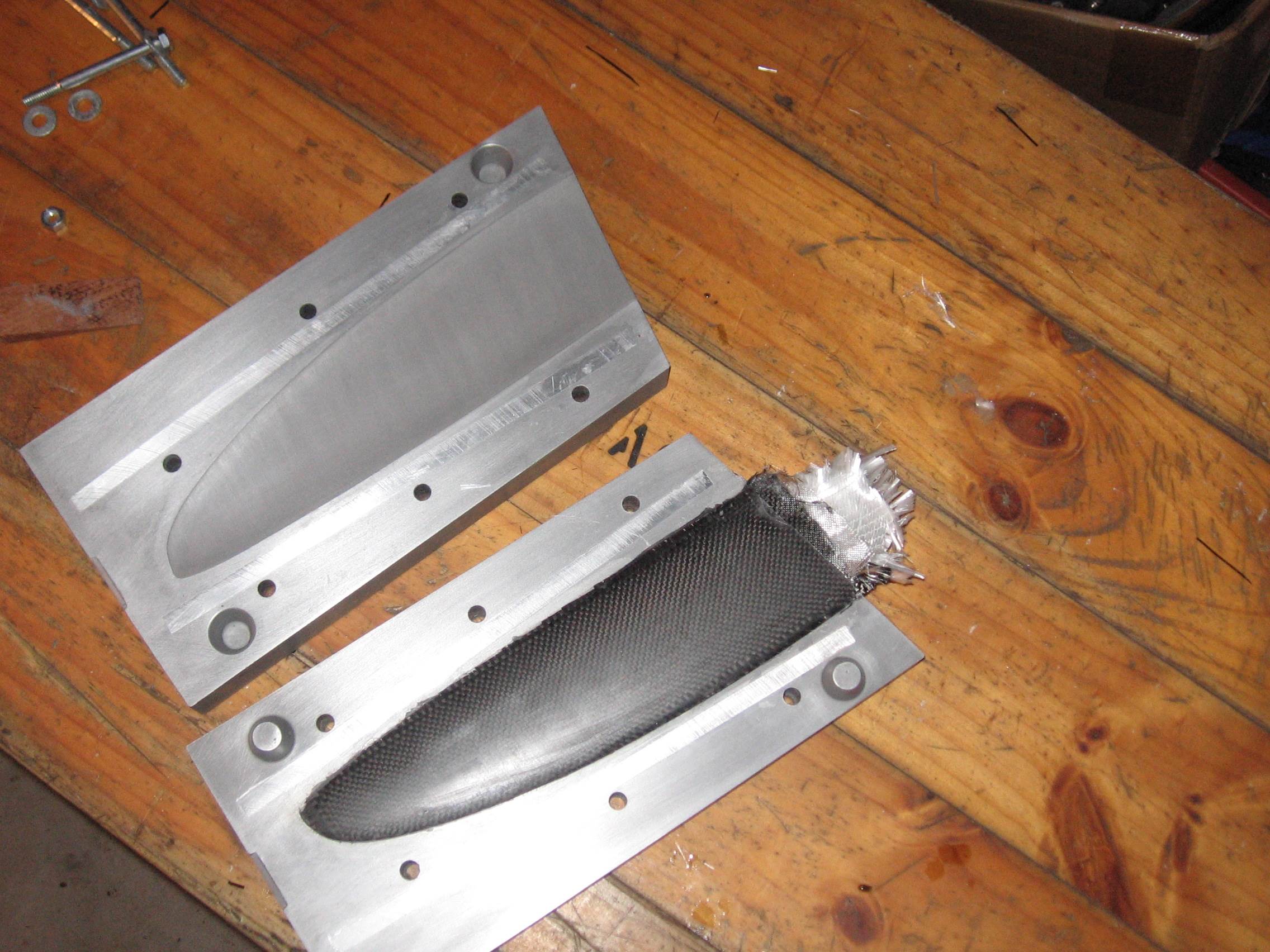

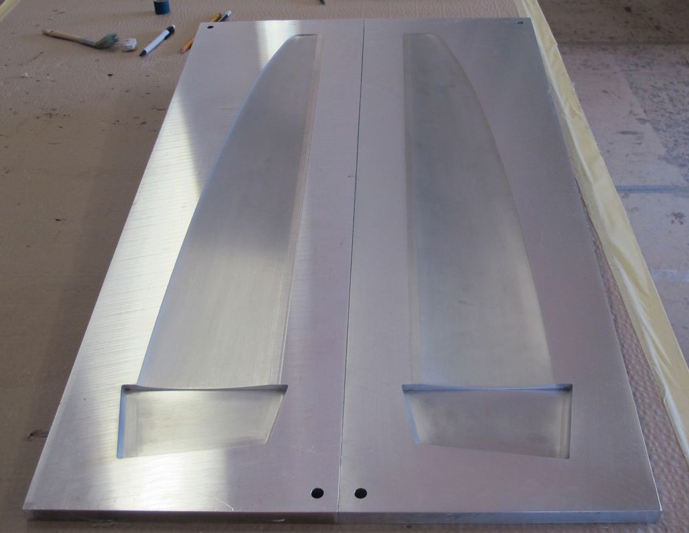

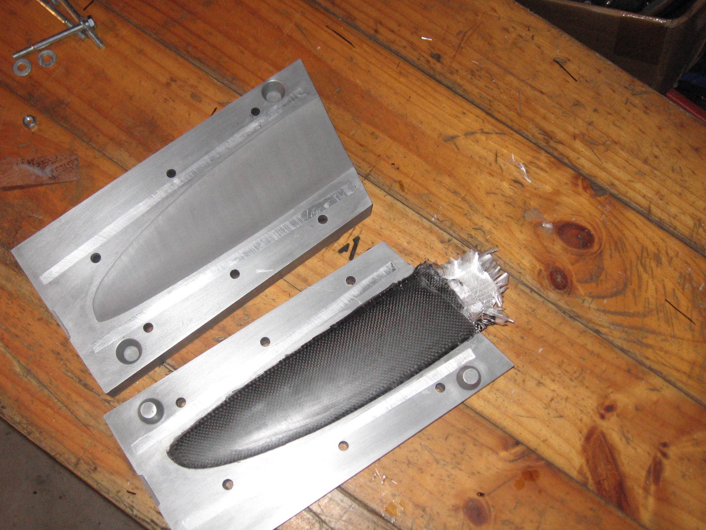

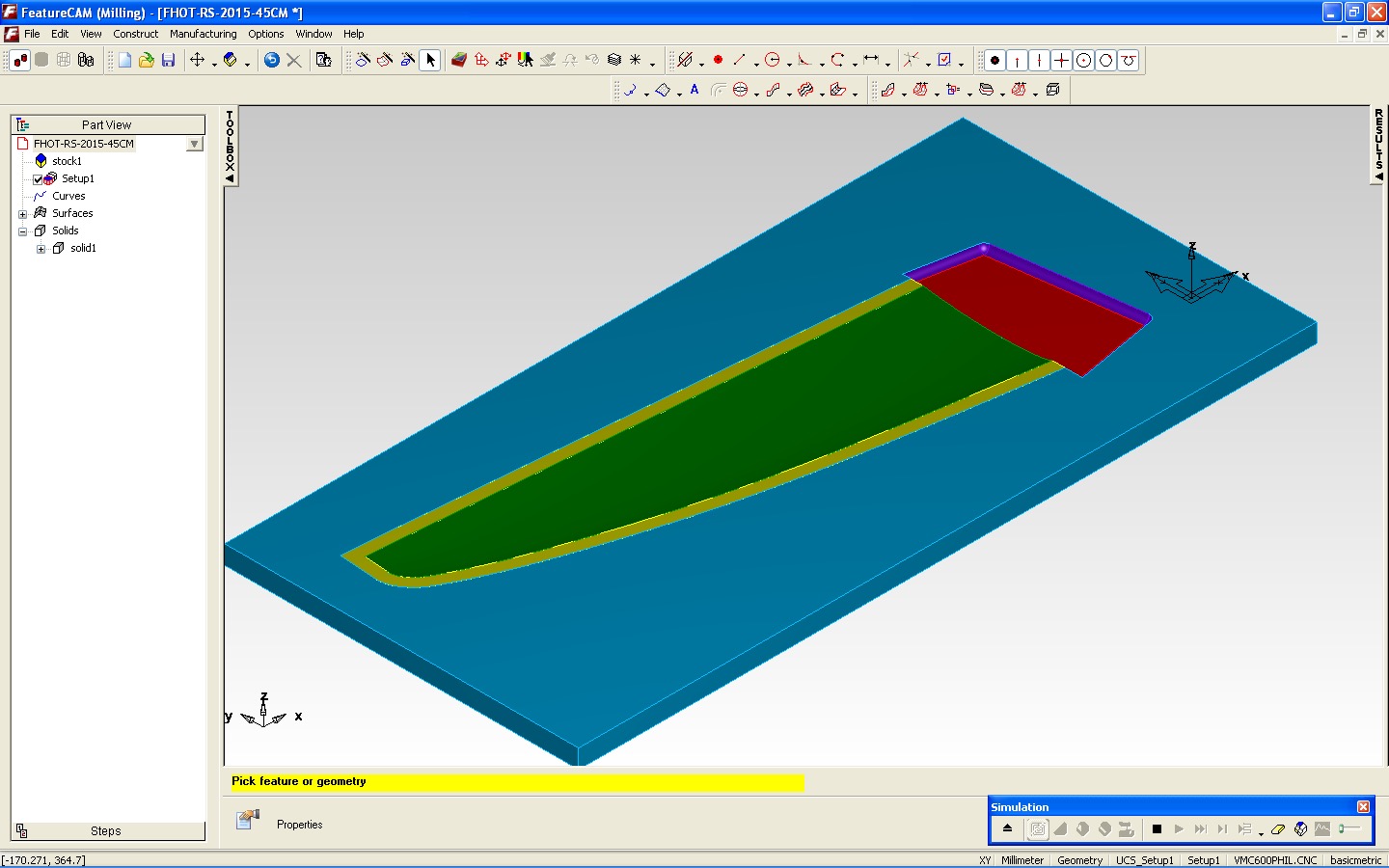

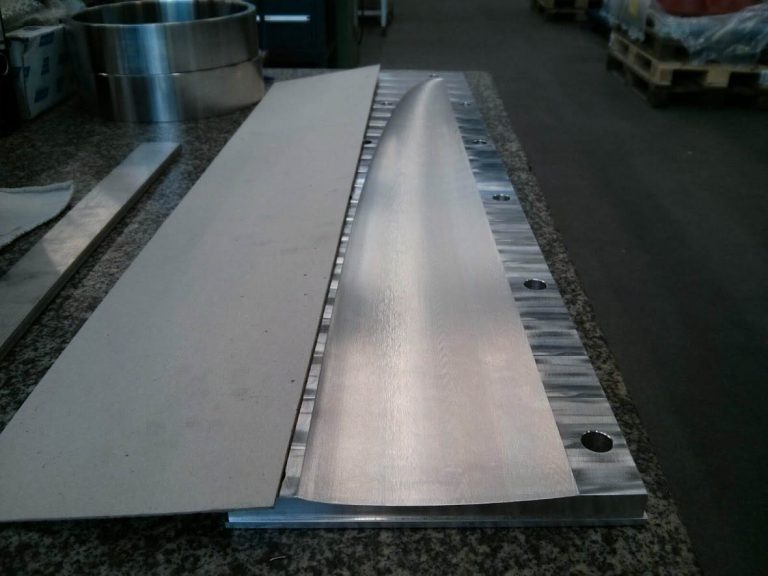

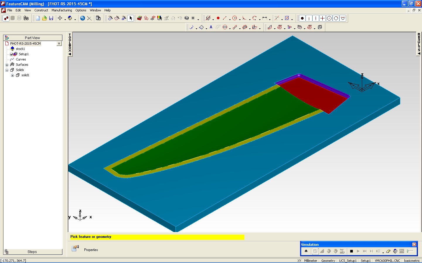

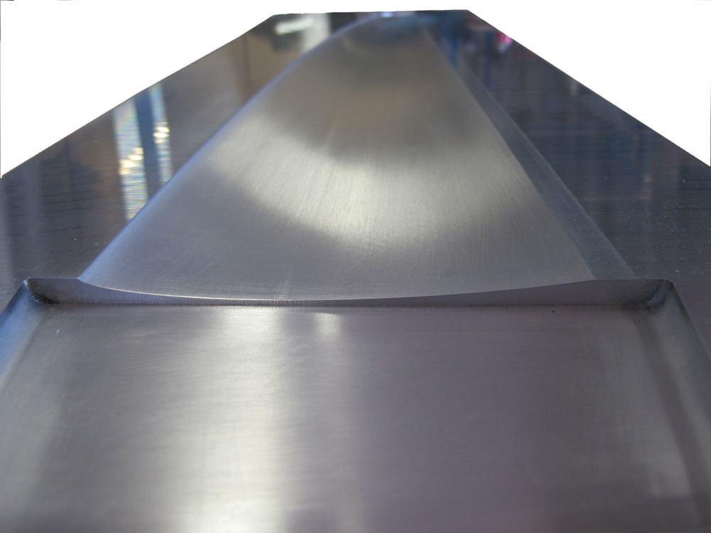

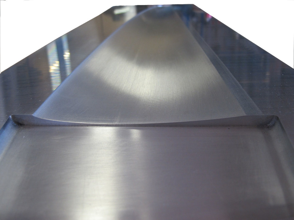

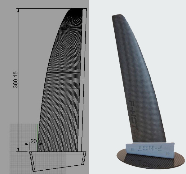

Всем здравствуйте!
Четыре года назад хотел сделать слаломный плавник, остановился на том, что сниму слепок, и в получившейся форме слеплю свое. Не удалось тогда начать, но желание осталось.
Опять вернулся к изучению вопроса. Разбил процесс изготовления на несколько этапов.
3D модель, матрица, материалы, укладка слоев, запекание (отвердевание).
Искал информацию по плавникам, большинство матриц, которые я видел – сделаны из металла (по всей видимости – алюминий). Нашел несколько компаний которые могут сделать такую матрицу.
Ниже вкратце по этапам. Если у кого-то есть мысли, знания, ссылки, или желание помочь данными – буду признателен.
1. Форма плавника.
С 3D никогда не работал, но думаю справлюсь. В интернете нашел несколько фотографий «топовых» плавников. Наложил их друг на друга, у всех более ли менее одинаковая форма. На вид больше всего нравятся F-hot. Нарисовать особых проблем не должно возникнуть. Если смотреть на плавник в разрезе (сечение) – тут возникает сложность. Передняя кромка похожа на параболу, знать бы ее формулу. Есть возможность снимать замеры с Deboisiet sl2 46. Но от одного плавника не хочется отталкиваться.
Нужна помощь владельцев. Если кто-то сможет сделать замеры – вышлите, пожалуйста, в любом формате на почту: aelisinw собака gmail точка com или в личку. Попытаюсь собрать данные вместе и нарисовать "идеальный" плавник.
Нужны параметры: Длина плавника, ширина (я на миллиметровой бумаге штангенциркулем замерял с шагом 1 см), на каком расстоянии от передней кромки максимальная толщина, угол наклона (от 2 до 7 видел значения), толщина задней кромки, как все это зависит от длины плавника.
2. Материалы.
Не нашел видео как делают плавники. Года 4 назад было одно, но сейчас пользователь его удалил. Помню, что внешние слои были из ткани, а внутренние из однонаправленного волокна. И вроде даже несколько слоев были из стеклоткани (однонаправленной).
a.Ткань карбон twill, b. Лента карбон c. Стеклоткань d. Эпоксидная смола (какую лучше использовать) e. Отвердитель f. Разделитель.
3. Укладка
Сколько слоев, какая последовательность. Как сделать переднюю и заднюю кромки (задняя по идее должна склеиваться из 2х внешних слоев и обрезаться).

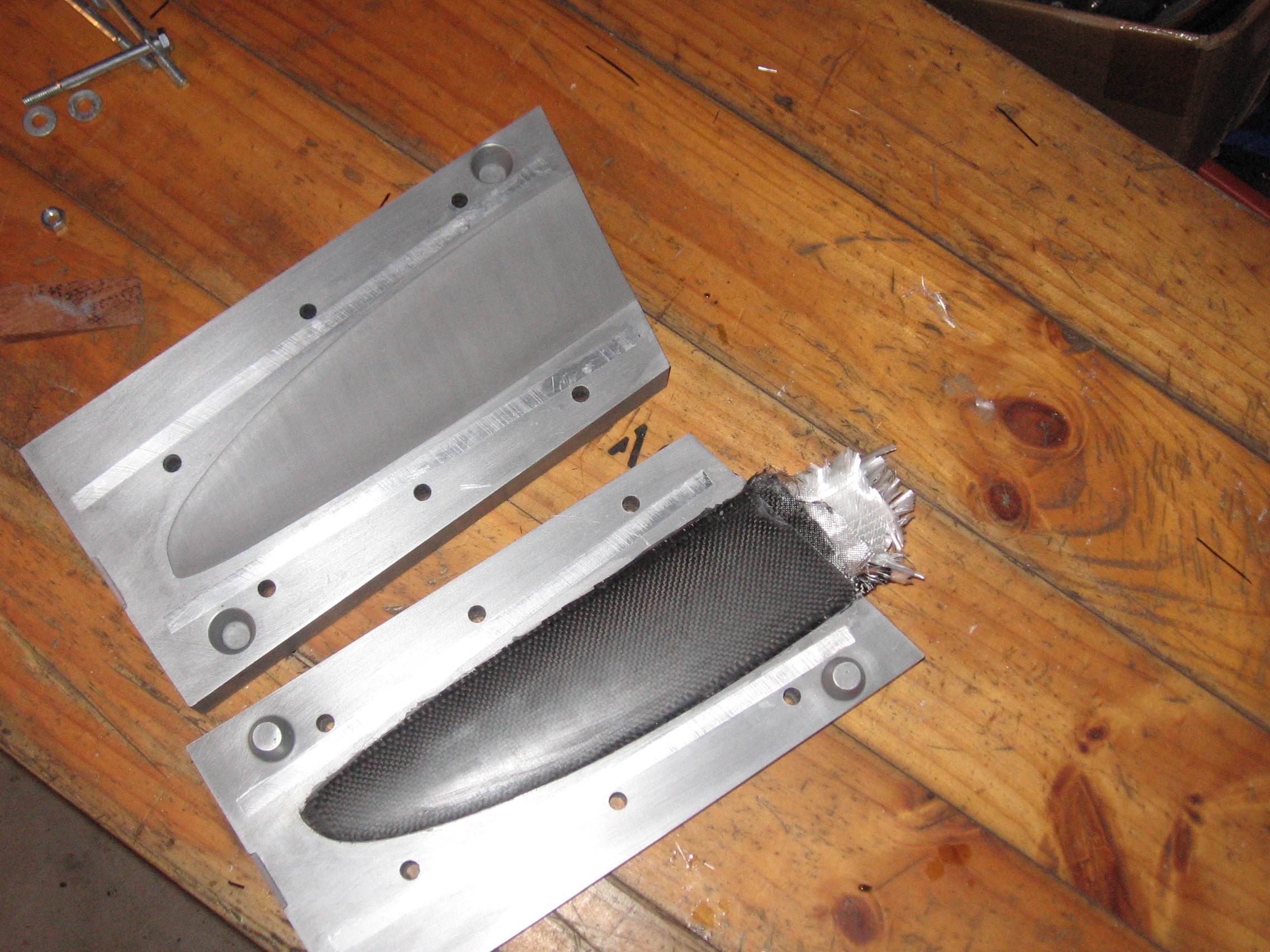

4. Запекание
Нужно ли подвергать температурной обработке или достаточно обычной полимеризации как допустим при ремонте гика.

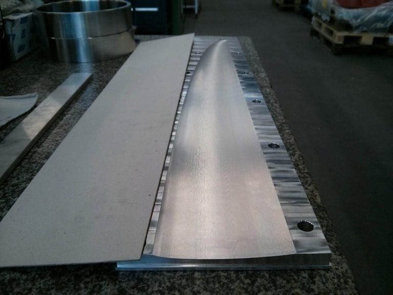

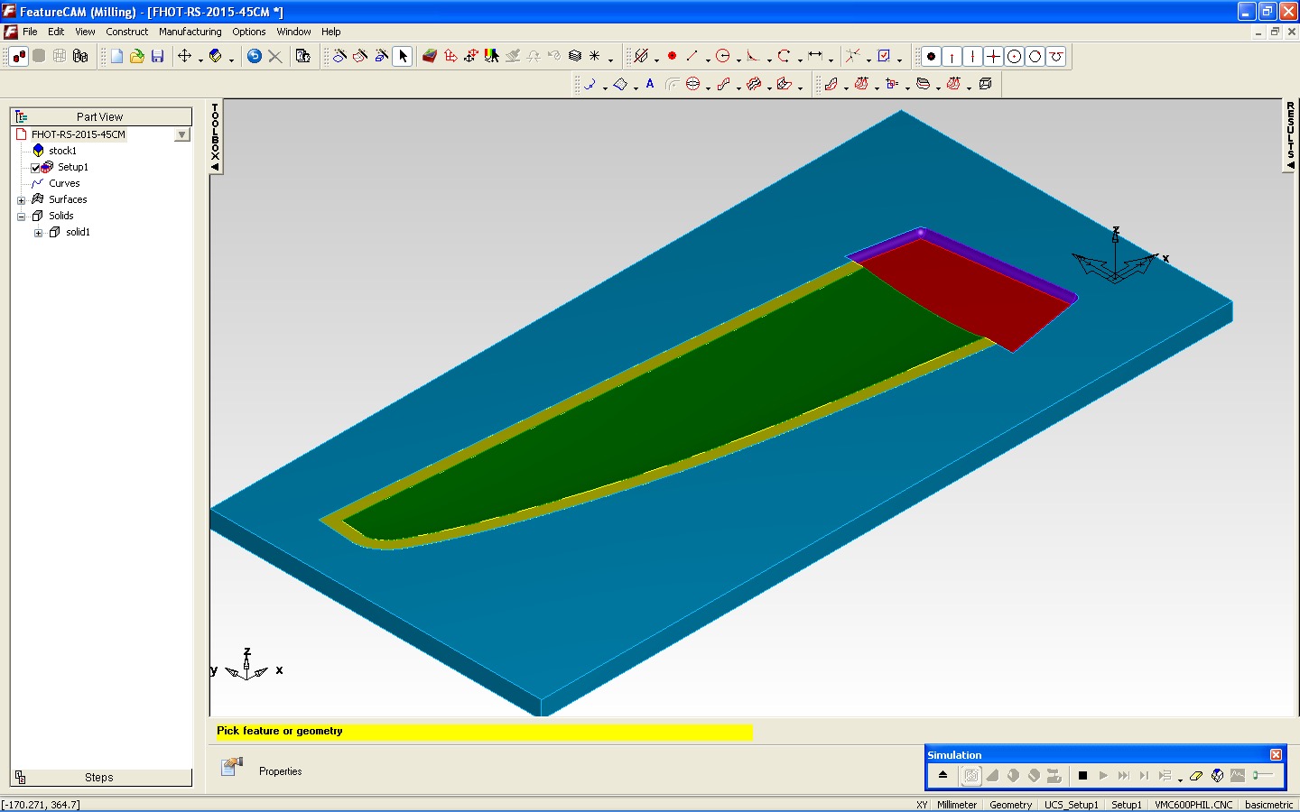

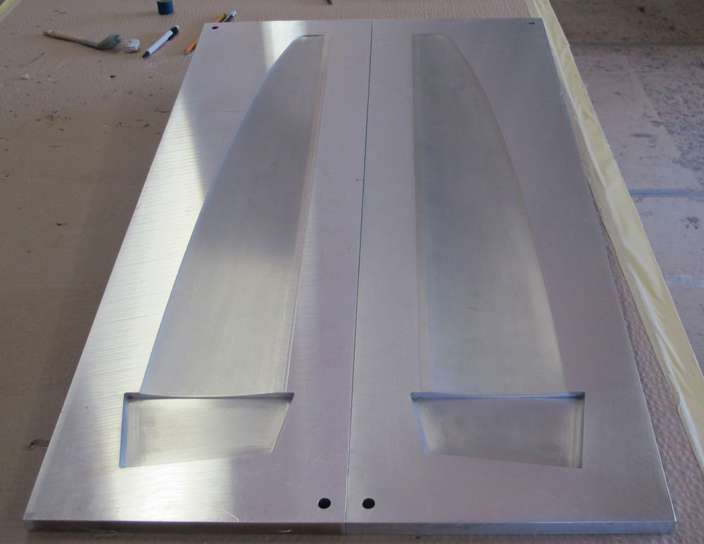

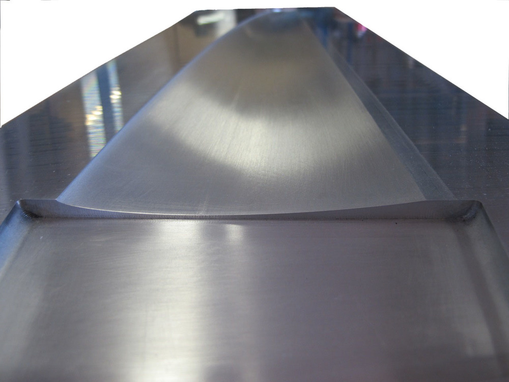

5. Матрица.
a. Материал – алюминий. b. Углубления и шипы для точного контакта. c. Желоб на задней кромке. d. Отверстия для винтов.
Прикрепил картинки того на основе чего строятся мои догадки.
Еще раз - буду рад любой помощи.

"Наложил их друг на друга, у всех более ли менее одинаковая форма".
Заблуждение.
"Передняя кромка похожа на параболу".
Используются стандартные профили типа N.A.C.A. и др.
"Попытаюсь собрать данные вместе и нарисовать "идеальный" плавник".
Ээммм... Долой акценты? Не получится ли наоборот посредственный плавник?
"или достаточно обычной полимеризации как допустим при ремонте гика".
Гики лучше делать горячей смолой.
Почитать о том, что требуется от "хорошего" плавника: http://www.carbonsugar.com/design/ev...about-fw-fins/.

Непрочитано 19.07.2017, 12:05
Сообщение от Артем Посмотреть сообщение
Всем здравствуйте!
Так и начал бы с реализации старой хотелки, хорошая стартовая точка.
Сурьёзный подход. Однако начинается закрадываться сомнение, что месье не практик, а теоретик. Раньше руками приходилось что-то изготавливать из композитов, скажем, более серьёзное, чем заплата на доске? Инструкций, как из говна и палок сделать вертолёт в сети полно, но даже после просмотра мульона таких инструкций в наличии по-прежнему будут только говно и палки.
Сделать плавник - задумка сама по себе похвальная. Но рождает вопрос - с какой целью? В зависимости от цели рекомендации могут кардинально меняться. Самая частая цель у потенциальных самодельшиков - экономия семейного буджета. Сразу скажу, цель ложная. Никакой экономии точно не будет, если начинаешь с нуля. Цена только одной металлической матрицы, даже алюминиевой, наверняка превысит стоимость хорошего, я б сказал, гарантированно хорошего фирменного плавника. а так\м и ещё куча оборудования и инструментов понадобится, я уж не говорю о затратах времени, которое (для некоторых) - деньги. И на выходе, опять же гарантированно, нечто, напоминающее первый блин.
Цель вторая - начать своё дело. Тут серьёзные инвестиции оправданы, если ты не сомневаешься в том, что твоя продукция будет иметь сбыт достаточный, чтобы окупить затраты на производство. Я б засомневался.
Цель третья - руки чешутся, а куле далать? скушно, то есть финансовая сторона ваще не имеет значения, чиста для хобби и траты денег, а не их экономии или заработка. Тут флаг в руки, твори, но начать опять же лучше с малого и простого, постепенно усложняя задачу.
1. Форма плавника.
Форма в плане, точнее - сбоку, особого значения не имеет, потому и примерно одинакова у плавников разных фирм. Делай как нравится, вернее, по прототипу, который тебе симпатичнее. С точки зрения аэродинамики форма в плане, для минимизации индуктивного сопротивления, должна обеспечивать распределение боковой силы по размаху по эллиптическому закону. Но практически, с учётом того, что плавник движется у поверхности воды, а не в безграничной жидкости, да ещё и гнётся всяко-всяко это теоретическое требование строго никакой формой плавника сбоку обеспечить нельзя.
Пожалуйста вам формула параболы: у=Ах^2. Коэффициент А можно найти, замерив толщину на некотором (известном) расстоянии от передней кромки - вершины параболы.
Так ты сначала сними, как можно точнее, воспользуйся возможностью. Или боишься лишнюю работу сделать? Она не лишняя - кроме данных появится опыт, методика, которые позже можно будет применить и для других плавников.
Ты сначала сам это проделай со своим, выложи данные, тогда может кто и вдохновится помочь. А так как-то несправедливо получается, народ тебе тут шуршать будет, данные добывать, а ты тока решать, годятся они тебе или не годятся.
2. Материалы.
Дык, по разному делают. Из стеклотекстолита или формованных пластин точат. В пластиковых матрицах на холодной смоле формуют. В металлических на горячей. В металлических на горячей с предварительным вакуумированием и последующим высоким давлением. И материалы разные используют. Сначала, например, делаешь из обычной стеклоткани. Пробуешь, оцениваешь, замеряешь. Если что-то не устраивает, меняешь материал. Процесс не одношаговый.
Ткань даёт меньшую жёсткость на изгиб в одном направлении по сравнению с лентой или однонаправленным волокном. Зато и в другом направлении обеспечивает прочность и жёсткость, которых почти вообще не дают однонаправленные волокна. Уголь вдвое-втрое жёстче стекла того же сечения, легче и дороже. Вот и выбирай.
Смолу эпоксидную лучше использовать... эпоксидную. Чаще используют отечественную ЭД-20, дзержинскую, не из патриотизма, а из её существенно меньшей стоимости в сравнении с импортными при практически одинаковых механических характеристиках. С отвердителями простора больше. Для холодной формовки - ПЭПА, ТЭТА, Этал-45М, начать можно с них. Для горячей, скажем, ИзоМТГФА (+катализатор).
3. Укладка
Если напрячься мозгом, то легко прийти к элементарному выводу, что сумма толщин слоёв материала в данном месте матрицы должна быть меньше или равна глубине матрицы в этом же месте. Больше - матрица не закроется без насилия, насилие приведёт к непропиту и потере прочности. Меньше - снижение жёсткости и прочности. А дальше можно либо рассчитать форму выкроек отдельных слоёв, обеспечивающих нужные характеристики плавника, либо методом проб и ошибок... Ты ведь знаешь, какие характеристики плавника тебе нужны?
Чтобы снизить вероятность расслоения плавника в будущем, желательно, чтобы наружные слои полностью закрывали половинки матрицы, то есть все кромки слоёв желательно спрятать внутри плавника, ближе к его плоскости симметрии - там напряжения минимальны.
4. Запекание
Зависит от отвердителя. Для холодных смол рекомендуют постотверждение: нагрев до 80° с двухчасовой выдержкой. Смола от этого горячей не станет и её механические свойства особо не улучшатся, просто без такого нагрева изделие дойдёт до кондиции недели через 3-4, а с нагревом - сразу.
5. Матрица.
Алюминий довольно мягкий материал, поверхность да и матрицу в целом легко деформировать, для небольших серий горячих плавников без давления, впрочем, годится. Желоб лучше сделать вокруг всего плавника - проще чистить и контролировать поверхности стыка. Голову лучше приформовывать отдельно, к готовому телу плавника в отдельной матрице - там требования к точности пониже, да и универсальнее так: можно делать плавники разной длины на одной оснастке.
