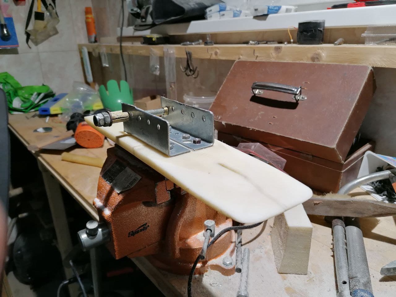

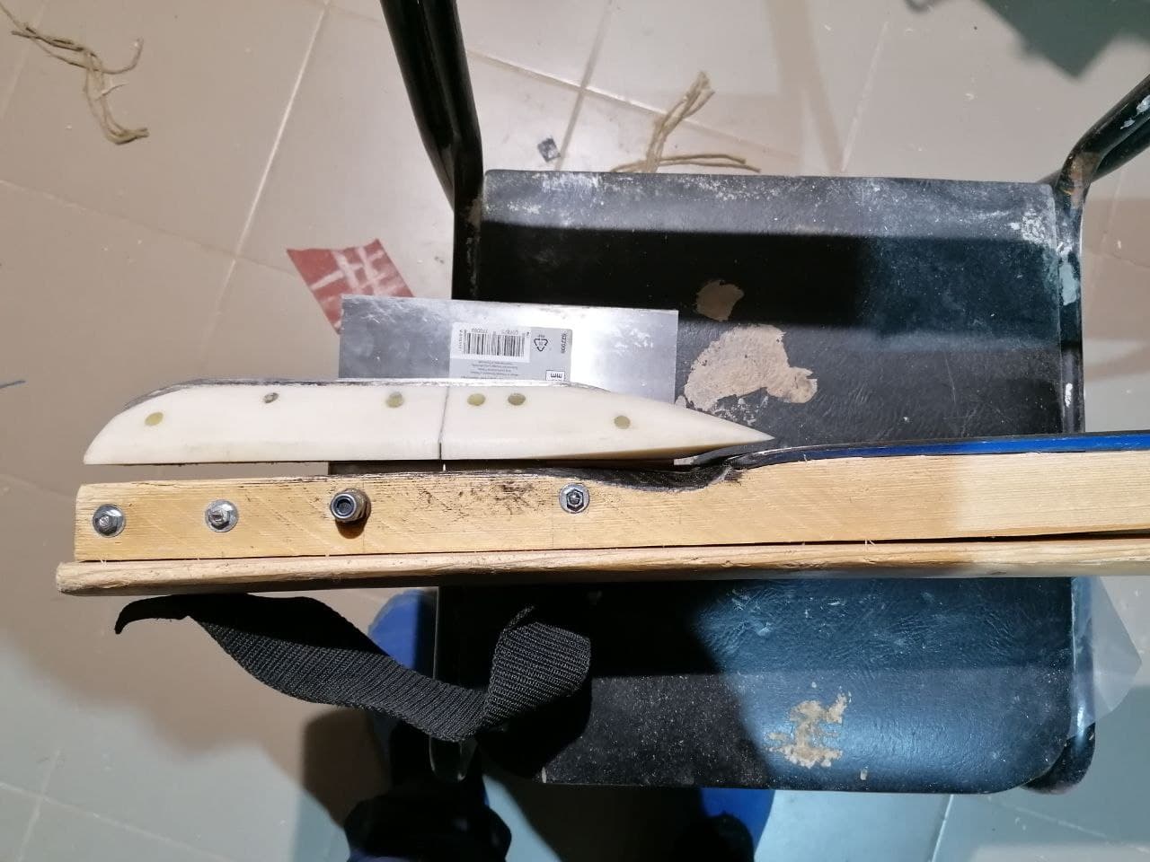

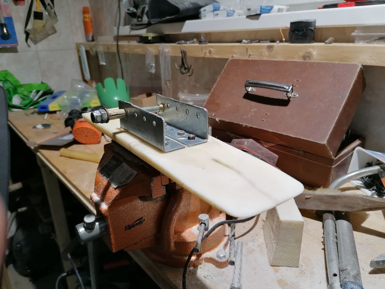

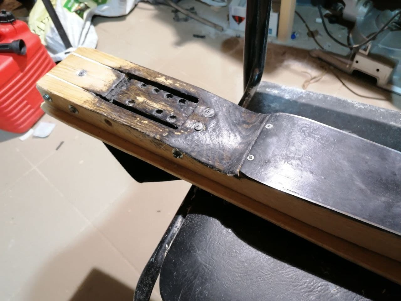

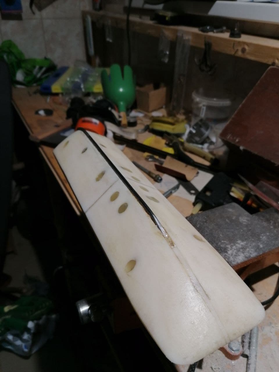

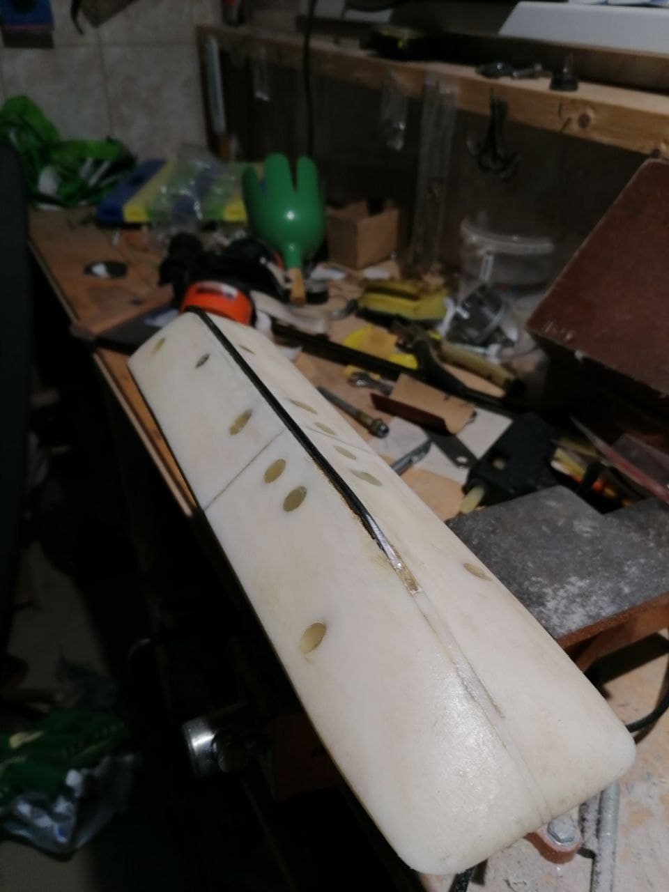

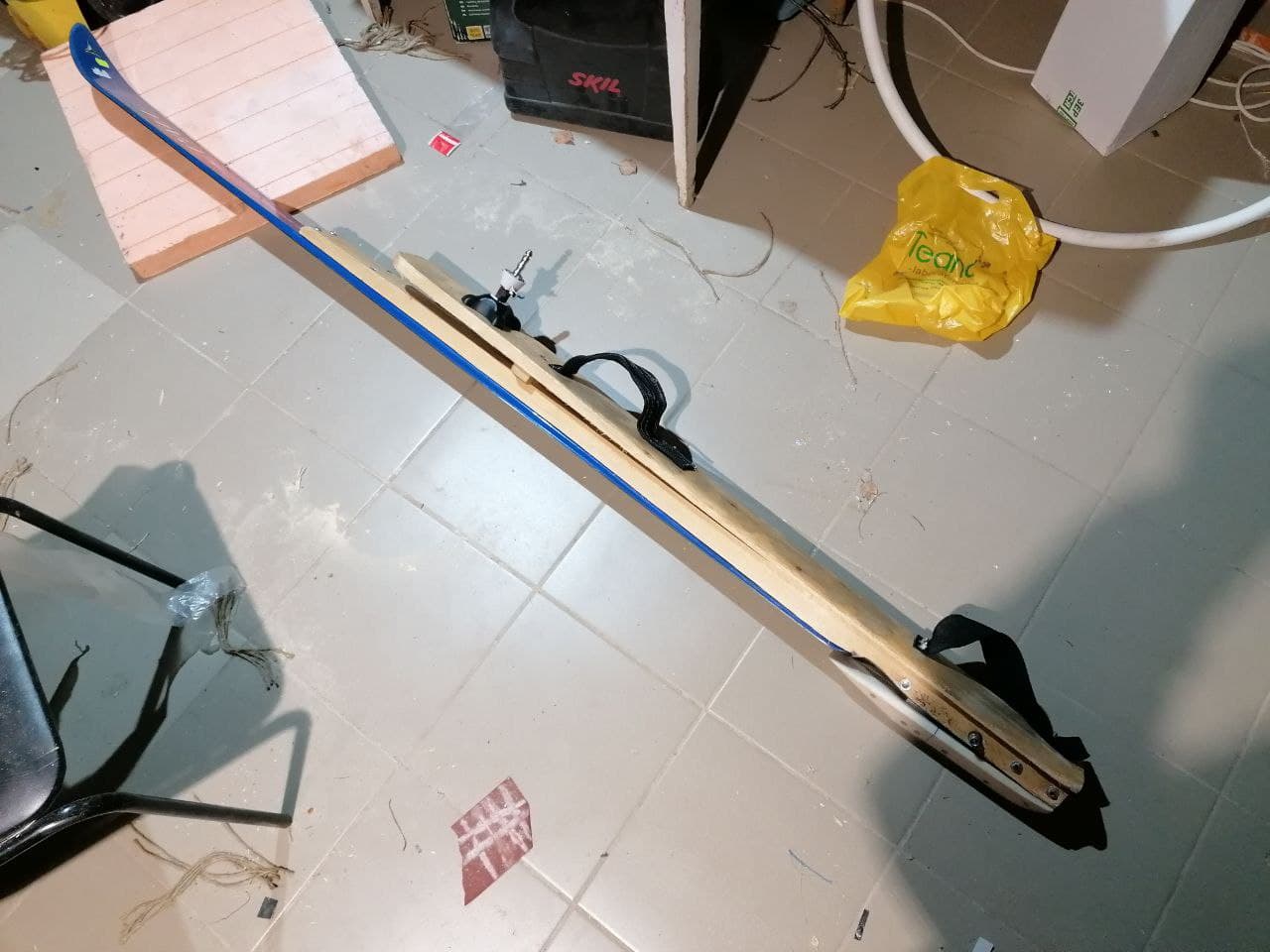

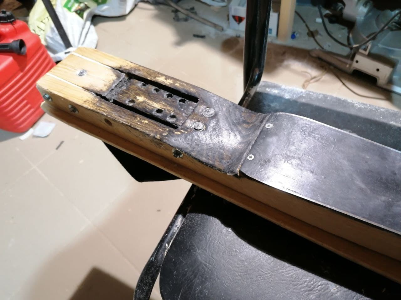

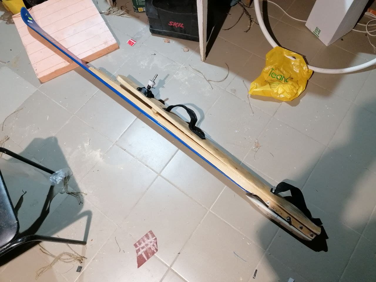

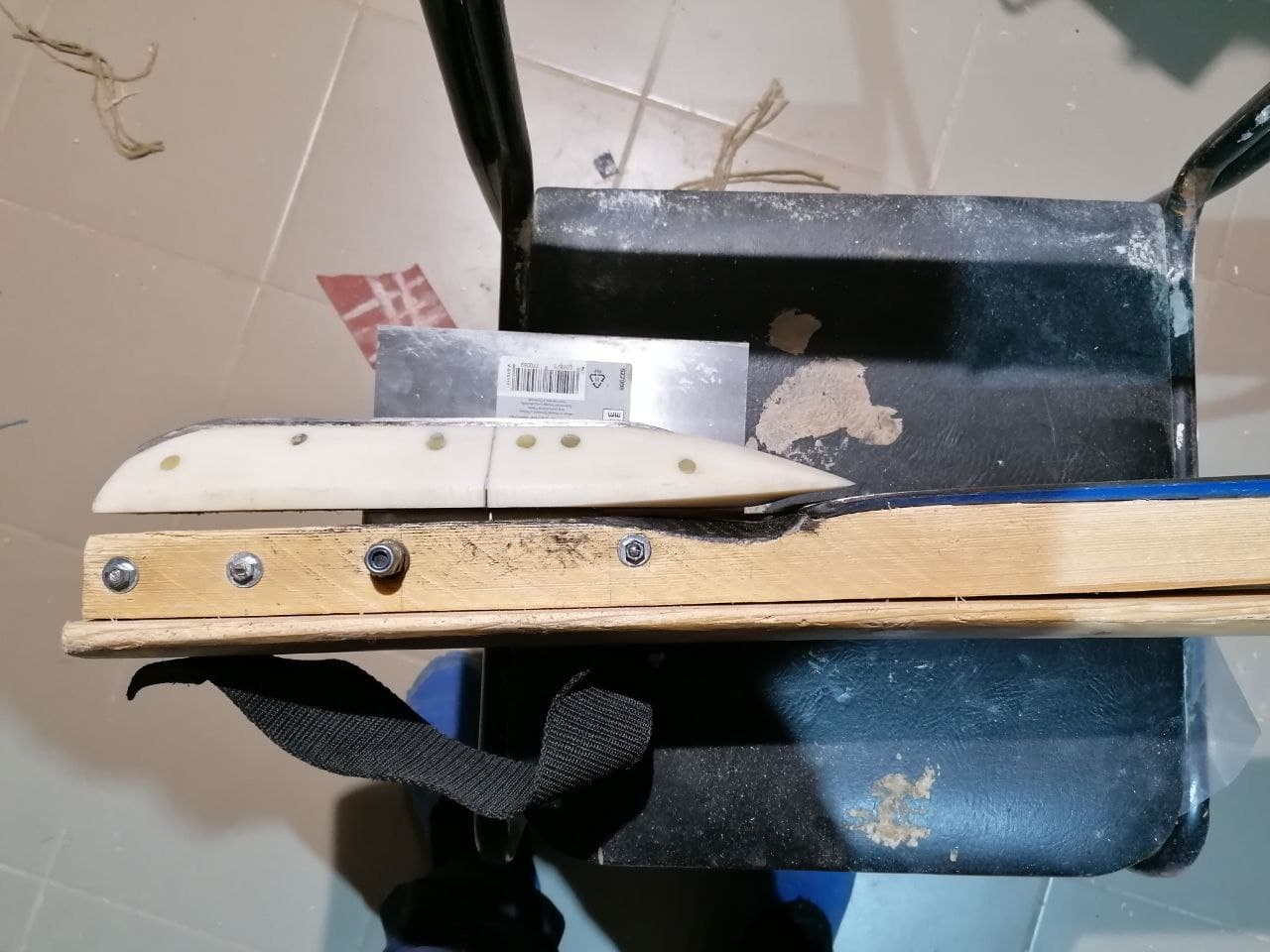

"Лыжка" для неровного льда
И не только льда, также для проскакивания снежных заносов при преобладании льда.
Сделана она мной была давно и использую ее давно, но есть большой недостаток - снег забивался под конёк, уменьшался угол качания конька и он начинал царапать лед своим передним кончиком, пока снег из под него не вычистишь.
Решил подкорректировать форму конька и поверхности под ним, чтобы снег если и задерживался, то затем выдавливался бы в стороны сам.
Конек был обклеен скользяком, но скользяк оторвался прошлой зимой. Попробовал просто отшлифовать капролон и пропарафинить его горячим способом.
Возможно скольжение будет не сильно хуже, раз оно даже с пятнами от клея после отрыва скользящей поверхности ехало.

А в чём преимущество такой конструкции? Повороты с меньшим радиусом?
Непрочитано 03.11.2021, 21:08
NikolayUB
Small board balancer
Не, ​в поворотах никаких преимуществ нет и они сложны.
Преимущество в том, что когда на Финском заливе лед переходит в участок с намерзшим снегом и дальше снова лед, то можно продолжать двигаться не сильно теряя в скорости.
Также хорошо в ситуации, когда до льда нужно еще добраться по насту. Если ветра мало, то конёк на насте тормозит. В этом случае я встаю передней ногой перед мачтой и разгружаю конёк. Продолжаю движение практически, как на монолыже.

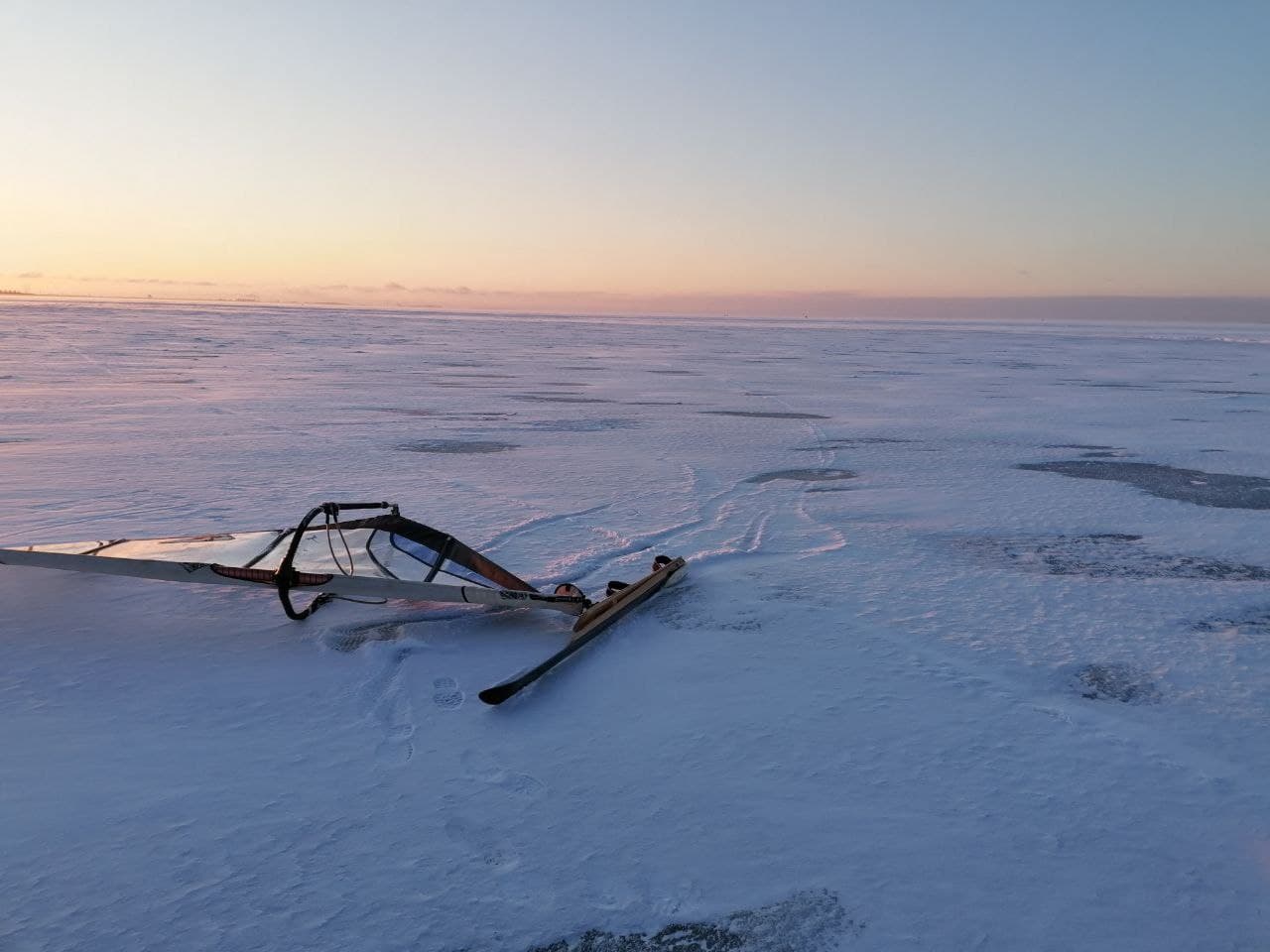

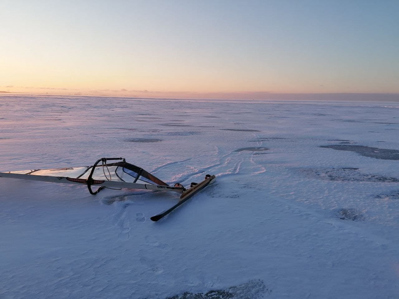

Непрочитано 20.12.2021, 19:49
NikolayUB
Первое испытание показало, что вырезы под снег успешно работают - прокатался 3 часа, ни разу не очищая конек, хотя через снежные заносы проскакивал часто.
https://www.youtube.com/watch?v=gZvJURHURB4
Финский залив, температура -15. Ветер - не знаю, вроде не ураган, но с парусом 6 метров разносило страшно.
Снег чередуется с участками льда разной ровности, чем дальше от берега, тем ровнее, но зеркала нет нигде.
Попробовал сам себя заснять, боялся не найти потом смартфон - ландшафт слишком однообразный.
https://www.youtube.com/watch?v=FfC1tjW4xQw
