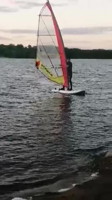

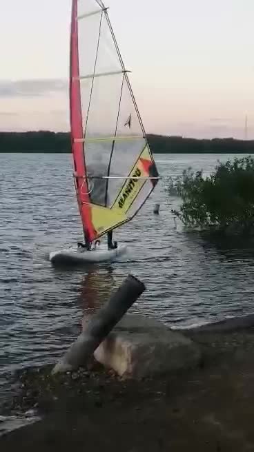

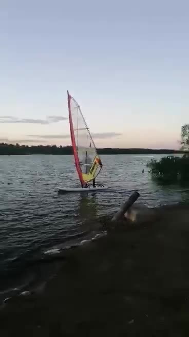

Андрей599

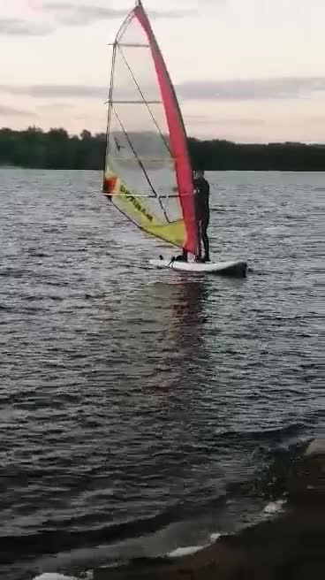

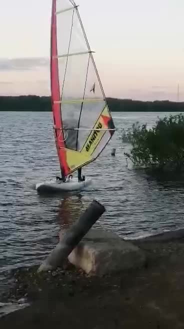

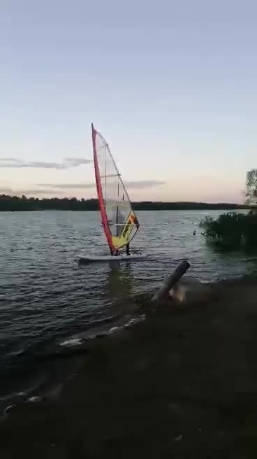

Вот нашел фото как был набит парус

Ниже гика были складки в окне , пробовал по разному натягивать и по мачте и по гику ничего не помогает , возможно парус долго лежал и захряс , или действительно мачта не подходила
Кстати по краю паруса идет какая то нить для натяжения , с ней то делать ?

Может просто недобит по мачте был или удлинитель стоял недостаточно выдвинутый? Крюк с блочками очень желателен для парусов с люверсом на галсовом углу. Иначе не набъёшь - шкотик сам себя стопорит.
Даже древние паруса набиваются и неплохо работают. Тяга у них зверская если они еще без твиста, нв передозе руки оторвут, зато их надо на полметра меньше по ощущениям.
На Кубе брал комплект с парусом чуть ли не 5 метров древнем Норсе. Набил как надо (добил по мачте капитально) и на довольно слсбом ветру на глисс выскакивал... пока плавник от старости и удивления что на нем глиссируют под корень не сломался
При набивке латы нижние должны вровень с передней кромкой мачты быть без набивки по гику.
Набивка по гику - без усилий, 4-5см буквально, чтоб шкотовый не болтался. Очень часто новички тянут по гику чуть ли не лебедкой, а потом удивляются чего парус такой неуправляемый...
