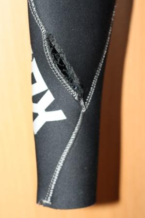

Ремонт гидрика
Подскажите где можно заделать в Москве?

не вижу проблемы....момент резиновый, нитка +иголка+ 10 минут времени.....

В дайверском магазе купи клей для неопрена. Я брал чёрный и приклеил оторванный манжет в стык, держится без проблем.

брал клей для неопрена в серфовом магазе(черненький, вонючий, резиновенький) - на нагруженном месте не держит - пришлось делать заплатку.

Сам клеил тоже чёрненьким вонючим 160р тюбик(брал в дайверском отделе в Экстриме). Приклеивал наполовину оторвавшийся манжет на ноге (Нитками не сшивал). Само место не нагружено, но когда одеваешь(снимаешь) приходится сильно растягивать. Откатал в нём с апреля по середину июня, всё держится.
Когда клеил зделал небольшой предварительный натяг (типа на литровую банку натянуть) и в таком положении дать высохнуть, мож по этому и не развалилось ещё.

прошить наверно тоже нужно, боюсь на одном клею держать не будет

Клеется встык неопреновым клеем, а сверху по шву усиливается Аквасилом. Аквасил - клееобразная прозрачная масса, застывая обретает свойства резины - эластична и с неопреном/тканью держится намертво. Подпольное название - "усилитель швов".
Рваная дырка в паху (в 5 мм неопрене ) длиной сантиметров 20 - уже как год - полет нормальный. А вечная болячка гидриков - трещины между неопреном и тканью на коленях ваааще лечится на счет раз.
Цена у нас около 600 р. за тюбик, в первопрестольной - около 300.
