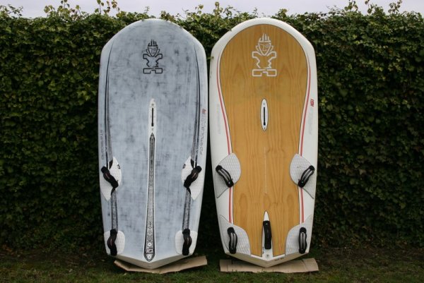

amigo 30.10.2010 20:02
HWR or 161
Вложений: 2
Вложение 2059
Вложение 2060ледующим этапм будет возвращение к 160.RUS 12 все правильно забраковал 162!!!:D

А вот интересно - насколько решает вот такая хитрющщая форма катаутсов? (понятно, что сейчас или Элин или Вован придут и напишут, что эти вырезы - верх вселенских познаний землян в гидродинамике, а вообще Свен давно на связи с Альфа-центаврой, прочее прочее) но все таки хочется узнать: для чего именно такая форма вырезов? Вот например, кроме easy planning and more control, что конкретно дает например вот тот сантиметровый выступ на самом краю? И почему треугольные срезы (Lamborgini-style? :-) там есть, для чего все это?

amigo 30.10.2010 21:49
Сообщение от skat (Сообщение 58113)
Саетиметровый выступ на краю- на самом дале 3-4 см дает удлиннение рейла на эти самые сантиметры, что положительно сеаазывается на бейдевинде.
Треугольные срезы- чтобы не замывало углы водой, которая вылетает из под полуредана. Почему не отрезано совсем- чтоб когда доска отрывает нос, корма погружаясь и слоздавая сопротивление стаьилизировала бы это дело.

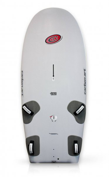

John W1000 30.10.2010 21:54
А вот у Carbon Art ни единого выреза...
amigo 30.10.2010 22:12
Вложений: 3
Вложение 2064
Вложение 2065
Вложение 2066Ага, есть такое. Весной кто-то тестил , были фото с плоским дном. На сайте нет фото дна
О! нашел
У них даже у спидовых плоское дно

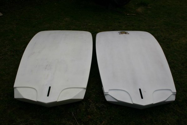

rus-12 31.10.2010 10:00
Вложений: 1
Вообще-то я не "забраковал", а всегда высказвалсо в том смысле что каждому свое. И мне лично с моими 70 кг и двумя разами в неделю на воде эта доска не подходит. Нечто подобное написано кстати и на сайте Карбон Арта. Я когда делал этот обзор - переписывался с ними. И основная мысль была именно такая - "ну как может одна доска удовлетворить и 100 кг и 70 кг гонщика!?"
Разница же в них хорошо понятна, когда сравниваешь Ф2 VI и Ф2 Z. Доски практически одинаковые, но разница в ширине кормы и в середине дна. На картинке я закрасил красным это место на дне. У ХВР и 162 - та же разница. У ХВР та же как-бы нелогичная килеватость в средней части килевой линии. У меня есть подозрения зачем они так стали делать, но я не шейпер.
Что касается сантиметрового выступа о котором скат говорит, то я тоже в недоумении. Зачем он нужен...? Я его обвел кружком.
Вообще ХВР я не пробовал и для себя вывода не сделал. То что 161ая нравилась мне гораздо больше 162ой - так это во первых именно мне, а во-вторых я на ней ходил как выяснилось с неподходящим плавником.
Консультации с разными мальчуганами входящими в топ20 по миру привели меня к мысли что этой доске даже Р20 плавника мало. Именно потому что даже Р20 не может ее нормально приподнять, она залипает на попутных курсах и именно поэтому нестабильно едет. Эта дебильная килеватость у ХВР как раз и призвана устранить этот недостаток.
Но можно поставить на 162ую и помощнее плавник чем Р20, например какой-нибудь из Z-ов или Вирусов. Возможно тогда станет, как ни странно, стабильнее.
