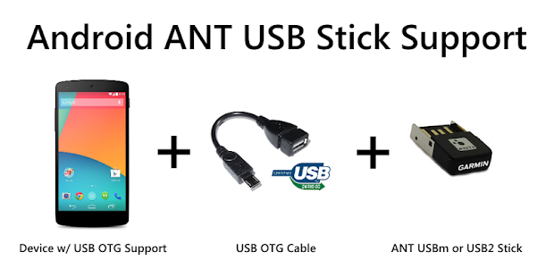

Хочу поделится успешным опытом выгрузки файлов с Garmin Forerunner 310XT прямо на андроид телефон. Нужен кабель MicroUSB - USB, включается прямо в телефон.
https://lh6.ggpht.com/iOzQpJx5tbtdSp...uPuk8Q=h310-rw
Нужно установить 2 бесплатные софтины (драйвера) с маркета и программу для самого трансфера данных
эти обязательно:
https://play.google.com/store/apps/d...ant.usbservice
https://play.google.com/store/apps/d...service.socket
https://play.google.com/store/apps/d...lugins.antplus
любую из этих или аналоги (есть бесплатные, есть платные)
https://play.google.com/store/apps/d...ntrity.ant2net - трансфер данных с гармина в телефон или сеть
или аналогичную
https://play.google.com/store/apps/d...huploader.full
После этого подключить USB модуль к телефону, запустить прогу, законнектить телефон с гармином и скачать файлы (я закачиваю их на гуглдрайв) и открыть.fit файл с помощью TrackAnalyser-а
И на подходе новая версия с возможностью расшаривать результаты в фейсбук/почту итд...
