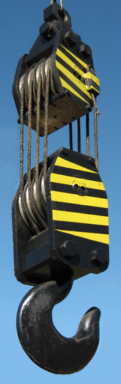

amigo 25.04.2012 00:09
Вложений: 1
По хорошему, можно, конечно посчитать потери в полиспасте от непараллельных шкотиков(но во-первых эти потери переменны и зависят от углов отклонения и , соответственно от расстояния междк осями, а во вторых просто лень)
Вложение 6444
Komandir 25.04.2012 00:13
О отличное фото с крюком ! Есть у меня старый пятикамберный парус с люверсом вместо роликов, крюк с 4мя роликами и стакан с 3 роликами. Набивается одной рукой без подручных средств. Никаких перекосов никогда не наблюдал.

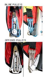

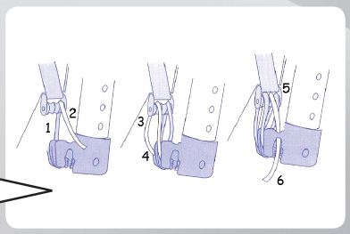

amigo 31.05.2012 00:23
Вложений: 3
картинки
[ATTACH]Вложение 6999[/ATTACH]
Вложение 7000
Вариант зависит от взаимного расположения точки закрепления шкота и "крокодила" и в случае параллельных осей блочков и в случае перпендикулярных
VicFF 31.05.2012 08:08
amigo, я согласен. Делаю как на последней картинке и все отлично. Если блоки идут параллельно, то ничего мудрить не надо.
