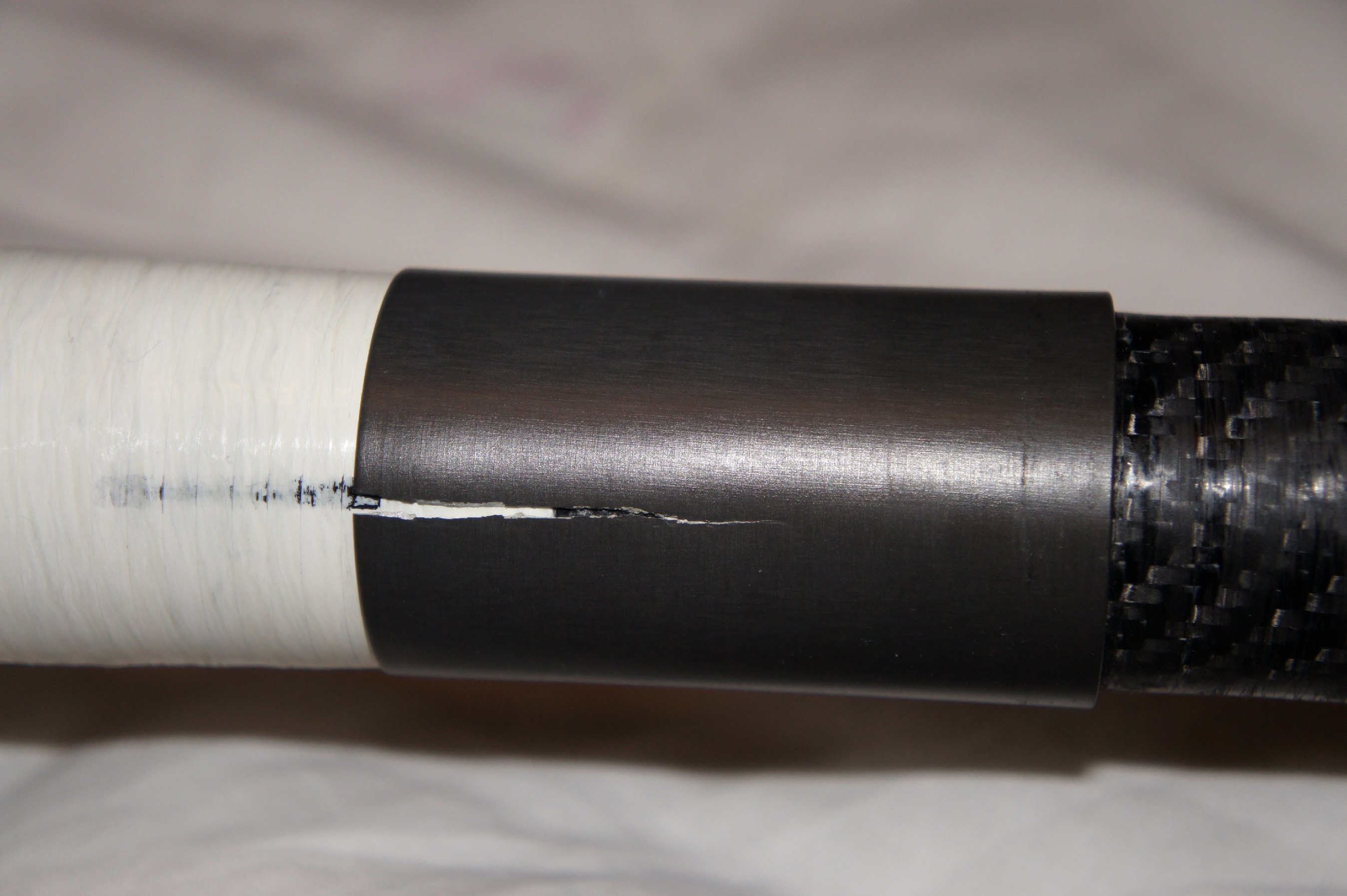

Здравствуйте братцы.
Неприятность маленькая, втулка на которую верхняя половинка мачты опирается лопнула и просела на четыре миллиметра.
Вложение 9430
Можно конечно новую мачту купить, но сейчас в Питере очень холодно. Пока старушку с пенсией отследишь со Сбербанка до дома, уже околеешь. И ещё грабить надо нескольких, а то на мачту не хватит:smile:
В общем, принято решение ремонтировать. Втулку эту специальным съёмником снял, конец трещины сверлом засверлил, края тещины бором чуть зашлифовал, трещину стянул вплотную без зазора. А вот дальше знаний нет. Форум почитал, но ответов не нашёл.
Где эти кевларовые нити брать? В авиамодельном магазине или строительном?
Сколько слоёв виток к витку наматывать на втулку? Два-три-четыре? Эпоксидку брать самую банальную или какую-нибудь навороченную?
lop 23.12.2012 06:47
Втулка, на которую верхняя половинка мачты одевается, обычно называется вставка. Длиной она должна быть примерно 6 наружных диаметров мачты в месте стыка верхней и нижней половинок. Та, что у тебя на фото, имеет длину менее 2-х диаметров, а потому можешь её смело выкидывать без всякой дополнительной обработки. Ну а дальше - по уже написанному ранее, ищем кусок мачты под вставку, вклеиваем её в нижнюю половинку и катаемсо.
Если же речь идёт об ограничительной втулке, которая одевается поверх нижней части, отформованной заодно со вставкой, в месте сравнительно резкого изменения наружного диаметра (иногда называемой "кольцо"), то её следует просто приклеить на старое место. Усиливать или обматывать её чем-то дополнительно, имхо, не требуется. Видимо изначально она была приклеена не очень качественно, под нагрузкой начала сползать вниз и затем треснула. Прошкурить грубой шкуркой контактрующие поверхности на нижней части мачты и внутри втулки, хорошо промазать эпоксидным клеем, обжать снаружи, обмотав шнуром. После вставания смолы шнур снять и подчистить места, где вылезли излишки смолы. Если предварительно обмотать соседние с ремонтным участки скотчем, то чистить будет легче.
"Старое место" определяется просто - по штатной длине мачты выравниваем положение верхушки на вставке, помечаем по торцу место начала втулки-кольца. Если при этом верхушка сильно люфтит, то может иметь смысл слегка укоротить мачту против штатной длины и кольцо посадить чуть ниже, чтобы люфта не было, но и снималось легко, без усилий.
Skiminok 23.12.2012 09:30
Че-то lop не то советует, похоже фото не посмотрел.
Я бы первым делом посмотрел, почему втулка налезла на мачту, возможно там края на конус сточены и при нагрузке от верхней половинки втулку распирает в стороны и она лопается, если это так, то ремонтированная втулка лопнет таким же образом.
Надо подточить края так, что бы втулка упиралась в низ мачты.
А дальше, как ты правильно написал, мотаешь нитями поверх втулки, но не кевларовыми, а карбоновыми, взять в Питере в ССТ проще всего, я думаю.
А уж сколько мотать, если втулку распирать на конус не будет, достаточно одного-двух слоев.
lop 23.12.2012 09:38
Ну да, сначала не въехал, после добавил про втулку. Мотать сверху, тем более карбоновыми нитями, это лишнее. Если уж сильно захочется, то можно стеклянной ниткой, выдернутой из куска стеклоткани, обмотать в один слой, только потом понадобится поверхность выровнять и отшлифовать, чтобы меньше мачткарман истирался.
Эпоксидкой можно пользоваться самой вульгарной. Главное, плепорцию соблюсть правильную. Обычно бухают отвердителя больше, чем нужно, наивно полагая, что оно так "твёрже" будет. Не будет.
