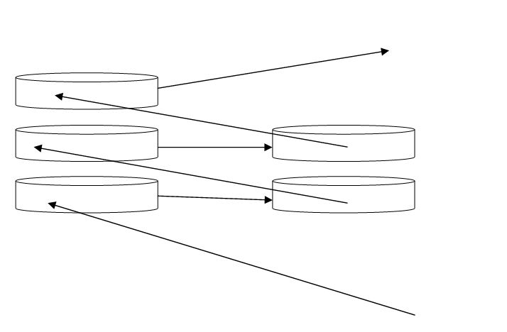

VicFF 24.04.2012 23:05
Сообщение от amigo (Сообщение 124094)
Чем играться то? )))
Два блочка соосных, надо постараться, чтобы перекрестить что-нибудь)
от дальних к ближним мотать и все
нарисуй?!
У меня у самого два варианта - как на фото или последовательно параллельно верх = низ.
ЗЫ и попутно вопрос по не знанию, какой люфт можно считать допустимым у "американского" шарнира? У меня болтается весьма... Что то я не припомню такого поведения прокатной матчасти или я путаю что...
amigo 24.04.2012 23:12
Вложений: 1
Вложение 6439как то так

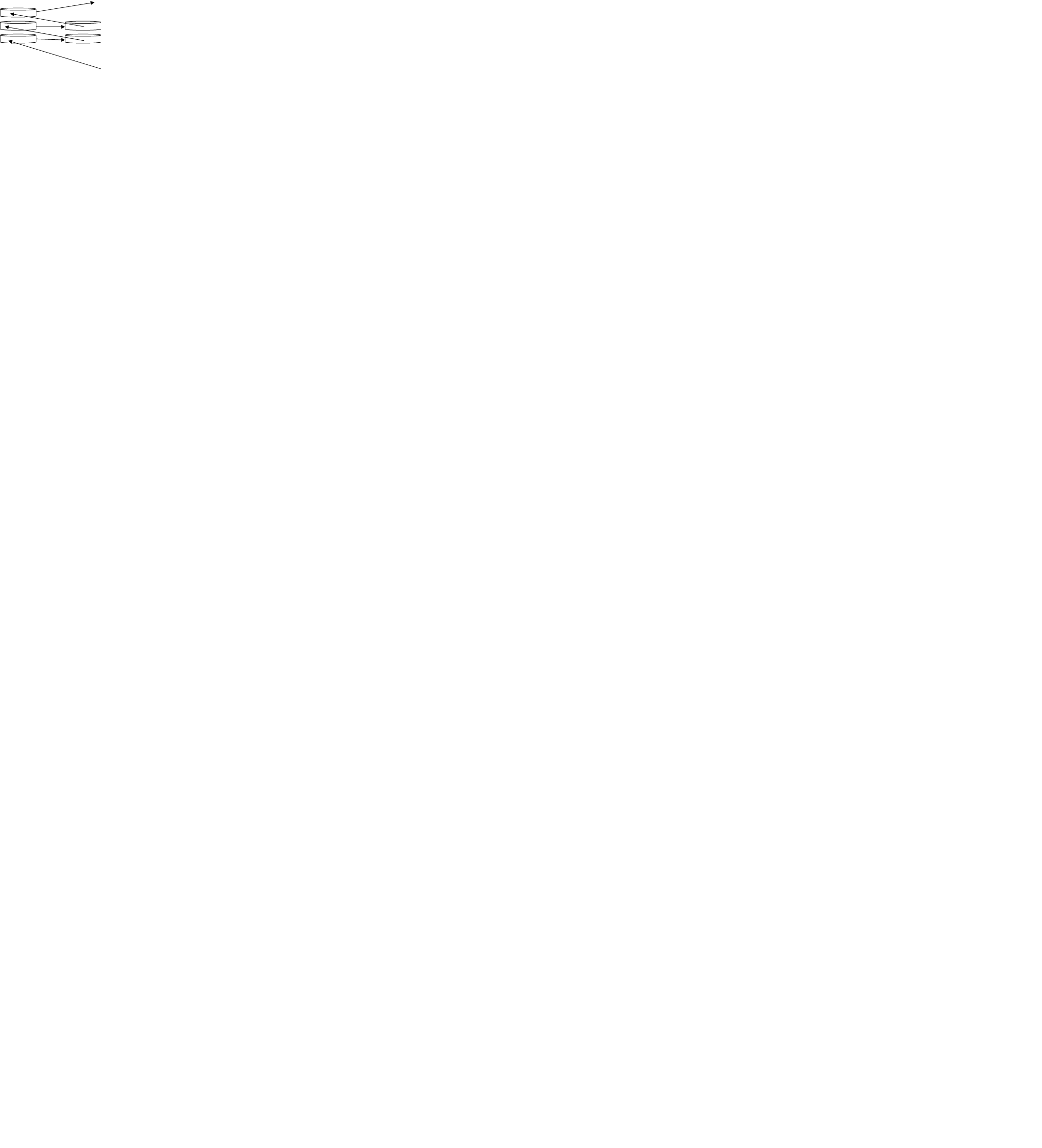

amigo 24.04.2012 23:15
Вложений: 1
Вложение 6440в смысле так)
VicFF 24.04.2012 23:17
Ты нарисовал то что я называю последовательно параллельным методом. Почему ты думаешь он лучше/хуже того варианта что на фото? Я просто пытаюсь понять как лучше. Простите...

Komandir 24.04.2012 23:25
Ну тогда ты чего то мудришь... Мотай как Амиго написал. Зачем нарушать параллельность осей роликов ???

amigo 24.04.2012 23:33
Лучше потому что никаких перекрещиваний-меньше потерь на трение при набивке, никаких и лишних скручивающих усилий.
Также при скрещивающихся шкотиках невозможно подтянуть вплотную.

Если ты имеешь в виду Пашино фото, то его схема верна для взаимно перпендикулярных осей блочков, а у тебя они параллельные.
