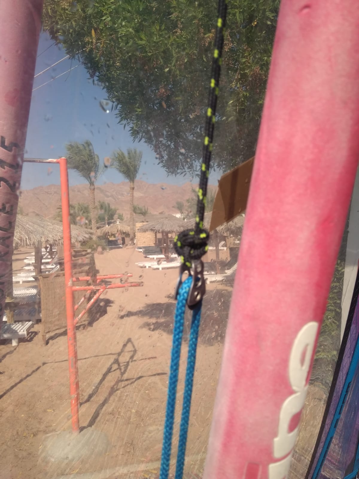

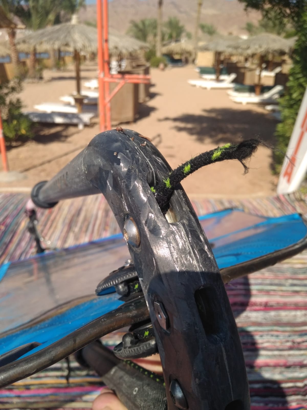

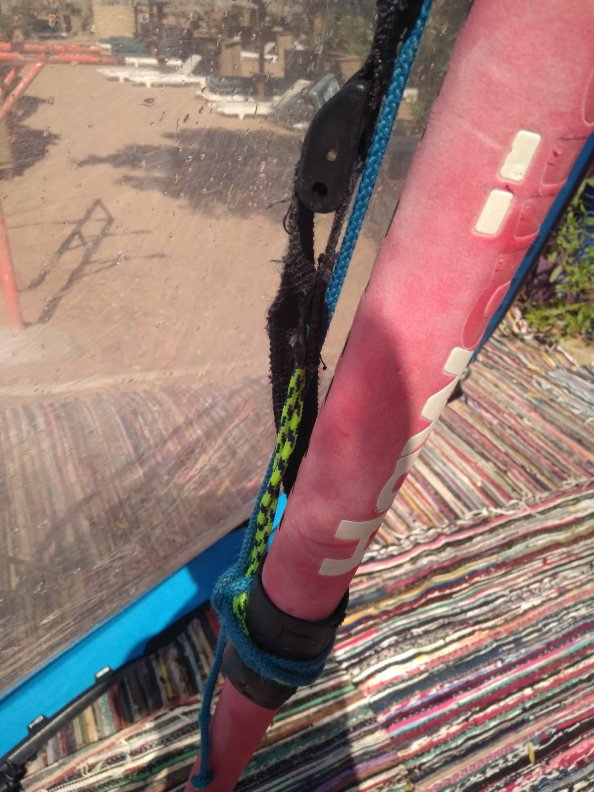

Gera 06.09.2024 10:05
Вложений: 3
Вложение 66821
Вложение 66822
Вложение 66823
Фото установки полулетучки.
Сегодня в Дахабе слабо дует, появился повод набить 9.5...
