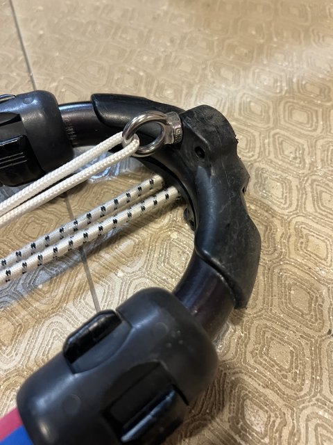

Я на маленьком гике так сделал. Это под летучку на одну сторону. Можно три кольца прикрутить или ролики с такими креплениями. Киг просто чуть дальше выдвинуть и всё. 🤙

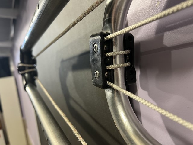

На больших парусах гики с оковками с роликами. При желании можно ролики по бокам на шпильках приколхозить
