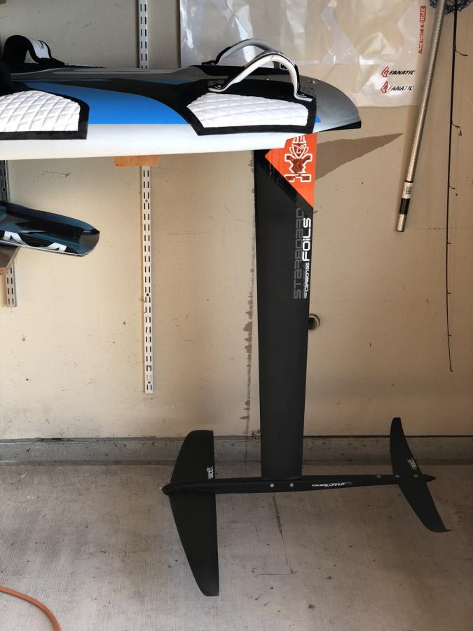

Попробовал тут конфигурацию GT.
Крыло 800кв см, фюзеляж 75см, стаб 330кв см
Снаряд выглядит до смешного коротким. Короче, чем Horue.
http://www.raceyou.ru/picture.php?al...pictureid=7265

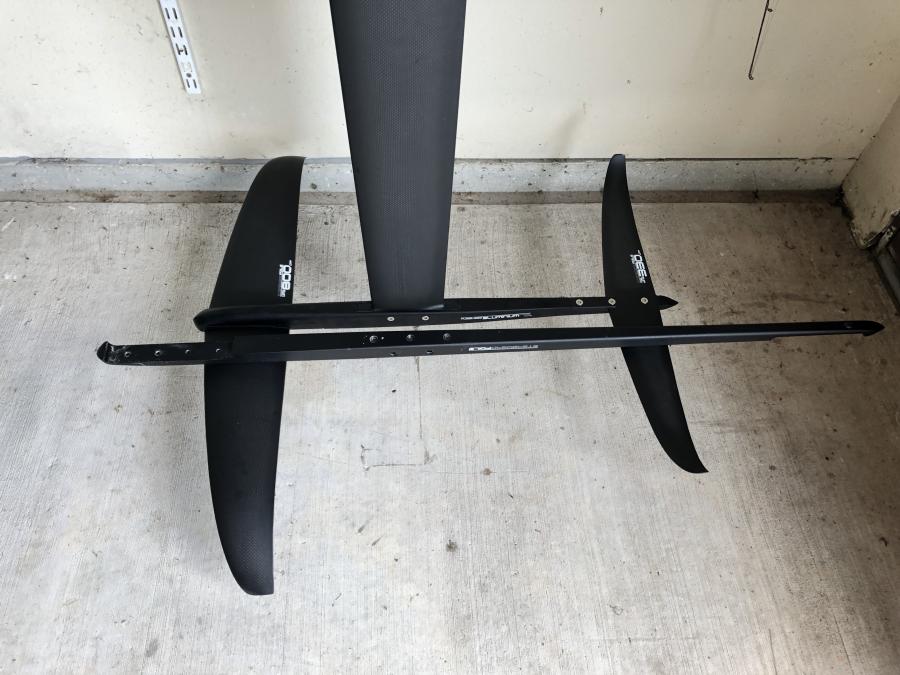

Для сравнения приложил длинный фюзеляж.
http://www.raceyou.ru/picture.php?al...pictureid=7285
От мачты до задней кромки крыла у GT 13см, у Race- 25cm.
На СЛВ передняя кромка крыла на длинном фюзеляже проецируется на палубу у начала цифры "1" от надписи 154. На GT, соответственно, на 12 см ближе к корме.

mm7 10.07.2018 20:52
Сообщение от sl55 (Сообщение 380571)
Сказать, чтобы развесовка из-за другой геометрии заметно отличалась от Race, не могу. Очевидно, что большой стаб делает свое дело.
Разница 12 см. Офигеть!
Возможно стаб уравновешивает (а что-же еще?). Но, по идее, стаб, чтобы обеспечивать правильную развесовку при таком положении крыла, должен-бы генерить немалую силу, направленную вниз. Для этого он забирает энергию из системы, т.е. генерирует драг. На Рейсе эта энергия идет на скорость. На Рейсе, наверное, баланс сделан так, чтобы стаб постоянно содавал минимум силы вниз.

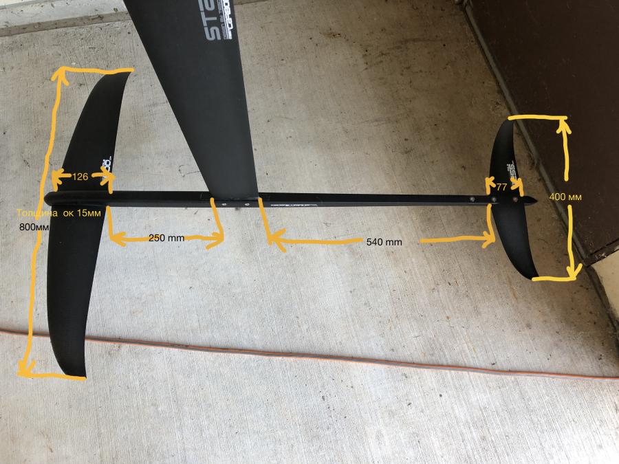

Спрашивали размеры Race:
http://www.raceyou.ru/picture.php?al...pictureid=7293
mm7 01.08.2018 06:37
Только фюз длинный. А крыло 80 и стаб 40 ! Все такое маленькое, как у моего кайтового Альпинфойла.
Откуда берется стабильность по крену? На какой скорости катаете?
sl55 01.08.2018 09:21
Сообщение от mm7 (Сообщение 382651)
20+ узлов
Поперечная стабильностъ от трехмерности крыла, помноженной на скорость хода.:super:
