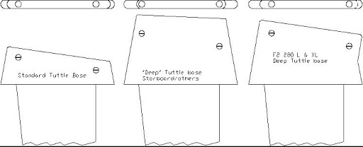

Alexandre678 25.07.2020 20:27
Вложений: 1
Вложение 54950
Ну вот навскидку картинка из Гугла, тот что по центру явно больше того что справа, хотя оба Deep Tuttle.

Alexandre678 28.07.2020 14:54
Для проверки сделал сегодня адаптер - спейсер для плавника. У меня бокс дип татл, плавник татл. Пришлось подгонять по месту, разница 2мм в зазоре под болтами. Теперь плавник вровень с дном доски. Вынимается легко.
Alexandre678 08.08.2020 18:41
Уточнение, деревяшка в воде разбухает и застревает в боксе, поэтому нужен зазор в 2-3мм для верности.
С Deep Tuttle у меня такая-же ситуация, новый плавник не влезал в бокс из-за толщины. После обработки с боков входит с усилием, но сразу провалился на 2-4мм. При этом в дно колодца не упирается, там разница 5мм с головой плавника.
Насколько я понял, чтобы выровнять посадку плавника в боксе, надо добавлять материал с торцов головы. Есть практические советы, как это можно сделать?
