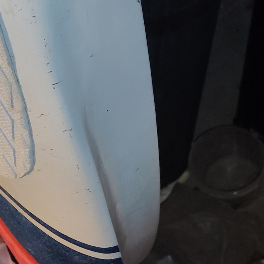

За сезон(Пирогоа, Должанка) на новой доске краска сохранилась лучше, чем на предыдущей. На голубой доске я использовал активатор адгезии, затем выравнивающую акриловую грунтовку и после шлифовки — алкидную автоэмаль.
https://raceyou.ru/picture.php?album...pictureid=8380
На новой доске сразу после активатора адгезии наносил эмаль для металлочерепицы. Без грунта эмаль оказалась устойчивее к царапинам.

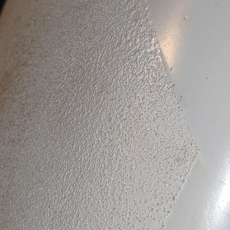

Солил тоже иначе. На второй слой ещё мокрой эмали наносил кварцевый песок из Леманапро, а затем — ещё два слоя краски. В результате получил прочное, ровное и нескользящее покрытие, устойчивое к истиранию.
