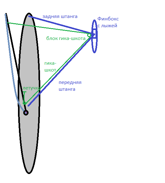

А можно еще одиночный задний трапшкот заменить на гика-шкот, который проходит от задней оковки гика, через блок на финбоксе, к передней оковке гика, и далее к блоковой "летучке". Тогда можно легко управлять его длинной, т.е. наклоном мачты. И траппа вообще не нужна. Пилот просто стоит и управляет системой наклоном верхушки вперед-назад и открывая-закрывая парус.
