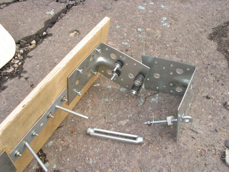

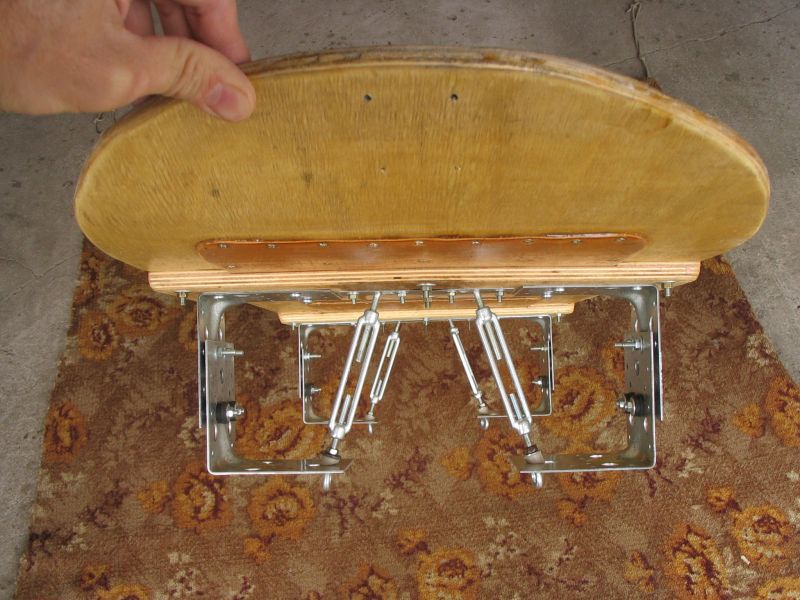

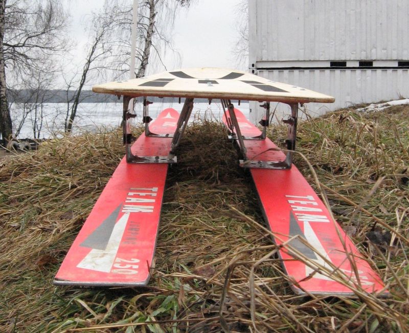

я вот тоже двухлыжку хочу, для разнообразия, но железок самому не сделать по-бырому
Сделать стойки для двухлыжки тоже можно самому на коленке, быстро и просто, из подручного. Есть ведь разные варианты, не только те что реализуют гонщики и сварщики ж) Если попроще для трамвая, то можно на многом сэкономить. Уже года три езжу на таком вот как на фото, для моих катаний вполне. Все из деталей со стройрынка, между прочим, довольно легкое и прочное. Фокус в том, что сильное изменение угла на нужно, а для диапазона от нуля до 30 град. можно обойтись без шарниров, просто стойки гнуть талрепами. Единственный минус - высокая посадка, при небольшой ширине.
После того как MUST распробовал, хочу к след. сезону переделать на большую ширину, сантиметров 80, и на тех же стойках. Опоры можно будет упростить чтоб без резиновых шайб обойтись, и от талрепов избавиться есть идея - менять закантовку за счет выгибания фанеры куполом . Тогда еще килограмчик можно скинуть.
